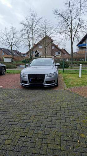

Hi, so sieht mein A5 mit den Eibach-Federn aus.
Mein Fazit: Ich würde die Federn nicht wieder nehmen, setze ständig mit der Frontschürze auf, selbst auf Autobahnen sobald Spurrinnen auftreten. Und hinten ist er mir definitiv noch zu hoch.

Damit setzt Du auf???
Der ist doch noch hoch, wie ein Bus!
:D
Da vermute ich mal, die Federn sind zu weich (falsche Achslast), oder die Dämpfer total durch.
Oder das Rad schleift beim einfedern im Radhaus…
@hero205 schrieb am 8. Februar 2022 um 15:42:50 Uhr:
Bei der Höhe eigentlich nicht möglich.
Schau einfach mal meine Bilder im Profil an - dann weißt Du, was ich meine.
Bei meinem hat noch nie irgendwas geschliffen, oder aufgesetzt.
Das man bei der Höhe „ständig“ aufsetzt, kann ich mir eigentlich auch nicht vorstellen. Bin ebenfalls viel auf Autobahnen unterwegs, und auch regelmäßig auf äußerst instandsetzungsbedürftigen Landstraßen, und habe keinerlei Probleme damit, obwohl meiner noch ein ganzes Stück tiefer steht...
Da würde ich ebenfalls direkt auf defekte Dämpfer tippen.
Moin, ich stimme euch zu, der Audi steht nach wie vor "hoch wie ein Bus", trotzdem setzt er mit der Frontschürze ständig, oder besser "regelmäßig" auf.
Die Dämpfer wurden beim Einbau mit getauscht, daran kann es nicht liegen.
Das mit der Achslast werde ich nochmal prüfen, da es tatsächlich meist beim Überfahren von Bodenwellen oder eben bei Spurrillen passiert. Ich hab es bisher immer auf die "Keilform" geschoben.
