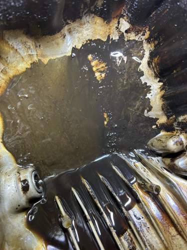

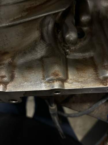

Also ich habe jetzt die ölwanne ausgebaut waren auch anscheinend Profis an der ölwanne am Werk mehr als die Hälfte der Schrauben waren maximal handfest verschraubt und am Öl Sieb im Bild anhand erklärt sich denke ich mal der Öldruck :rolleyes:
Wenn du Glück hast ja. So eine Fundsache hatte ich schon im Ölkühler, was diesen verstopft hat. Vermutlich Ölwanne mit zuviel Dichtmasse eingebaut.
