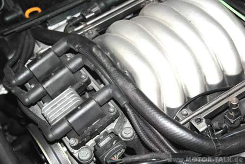

Servus Leute, hab n scheiß Prob mit meinen A6.
Baujahr 1997, Limousine
Motor 2,4 Liter V6 5V Motorkennbuchstabe ALF
Ich hatte nie Probleme mit Öl, nur jetzt war es vor 2 Wochen so -28 Gard bei uns, da machte sich immer beim abstellen ein komischer Geruch bemerkbar.
Ich dachte mir nichts dabei und bin noch 2 Tage gefahren, doch es wurde nicht besser. Also ab auf die Bühne:
Ich sah unten beim Ölfilter alles voll öl und auf der Beifahrer Seite wenn man von unten rauf schaut oberhalb des Krümmers einen Flansch wo das öl jetzt raustropft wenn der Motor läuft. (daher der gestank, es ist auf den Auspuff getropft)
So jetzt verliert der wagen viel Öl, fahr seit dem nicht mehr damit.
Jetzt meine Frage, kann das evtl von einer Verstopfung kommen Richtung Kurbelgehäuseentlüftung? Das es mit die Dichtungen raus gehauen hat?
Wo sitzt bei dem Motor die Entlüftung?
Andere Vorschläge?
Danke!

Entweder KGE engefrohren, passiert wenn du nur Kurzstrecke fährst, oder dein Nockenwellenverstellerdichtungen haben sich verabschiedet.

Wo Liegt bei dem ALF motor die KGE ?
Das gleiche Problem hatte meinem auch, überall Ölverlust und beim öffnen des Öleinfülldeckels war ein zischen zu hören was einen erhöhten Kurbelgehäusedruck vermuten ließ, ich habe dann das Auto für 24 Stunden in die Garage zum auftauen gestellt, dann war der Spuk vorbei, dann habeich mich dabeigemacht das Entlüftungstil auszubauen und habe es vorsichtig mit Druckluft ausgeblasen, da kam dann jede Menge Ölschlamm zum vorschein, nun ist aber wieder alles ok., ein paar Tage lief dann das restliche am Motor verteilte Öl runter aber jetzt ist er wieder dicht und trocken.

Wo liegt bei dem Motor die Kurbelgehäuseentlüftung?
Entlüftungsventil?
Danke!
Original geschrieben von Musikinsider122
Ja ich werde mich nächstes WE mal drüber richten.Wo liegt bei dem Motor die Kurbelgehäuseentlüftung?
Entlüftungsventil?
Danke!
Wenn du davorstehst auf der Rückseite des Motors.

Kommt man an die KGE einfach so ran von oben ? oder muss da mehreres ab. Woran erkenn ich die richtige Leitung der KGE?
