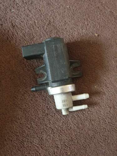

Ich wende mich direkt mit einem Problem an euch. Gestern bin ich auf die Autobahn aufgefahren nach ca 20km über Land ohne Probleme. Beim Beschleunigen auf der Autobahn ab ca. 100kmh kam keine Leistung mehr ich bin kurz vom Gas und habe dann wieder gas gegeben und die Leistung war wieder da aber auch wieder nur bis 100 120 kmh. Das heißt es sieht so aus als wenn der Wagen in den Notlauf geht aber ihn auch selbstständig wieder verlässt. Sehr kurios.
Ich fahre jetzt zum Beispiel 50kmh und gebe dann gas dann zieht er bis 100kmh mit voller kraft durch aber dann regelt er ab.
Hat jemand ähnliche Erfahrungen gemacht? Bevor ich mir den Wolf suche wollte ich mir vorher ein paar Tipps holen weil es ja vielleicht schon jemand hatte.

@rslrslrsl : Die Turbinenverstellung zu prüfen schadet sicher nicht, bitte auch die Funktion vom N75 prüfen ditto gesamtes Unterdrucksystem (alle Schläuche aufgesteckt und nicht gebrochen/porös. Hin und wieder wird auch der Schlauch zum AGR verschlossen.

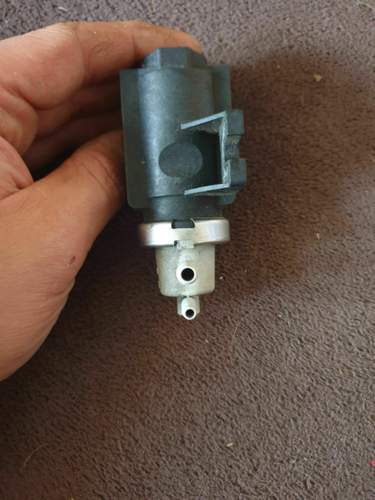

Hast du die unterdruckdose für die verstellung auch geprüft? Mit einer großen spritze einen unterdruck erzeugen an der dose und mal schauen ob sie den druck hält oder nachgibt. Schau dir mal dass n75 ventil an, nicht nir elektronosch sondern auch mechanisch. Hatte mal welche die waren verstopft. Das ventil hat elektronisch gearbeitet, also kein fehler, da nur elektrisch überwacht wird ob es funktioniert. Mechanisch haz es aber nicht funktioniert, da es verstopft war

Also unterdruck funktioniert und druckdose wird angesteuert... Habe leider selber keine Möglichkeit eine log Fahrt zu machen... Agr reinigen steht als nächstes auf der Liste kann der Fehler auch davon kommen aber müsste dann nicht auch ein Fehler hinterlegt sein?
Update
Heute wollte ich mich ja um mein AGR... Gesagt getan... Ausgebaut und mal schauen wie die Lage ist... Sieht sauber aus aber hält den Druck nicht... Ja oke is hin... Dann wollte ich den unterdruck checken aber hey da kommt ja garnicht an am AGR... Also Magnet ansteuer dings bums gecheckt... Oke Strom kommt an aber da regelt nix mehr... Jetzt spalten sich die Meinungen... AGR brauch eh kein Mensch also den ganzen bums abklemmen... Magnet ansteuer dings abgeklemmt und die Schläuche nur auf das ding für den Turbo... Sooo Probefahrt... Und Leute das Ding rennt wie die Hölle und Motorkontrolleuchte ist auch aus... Ich würde sagen ziel erreicht
Er wird aber merken dass dass ventil fehlt falls du dass ausgebaut hast
