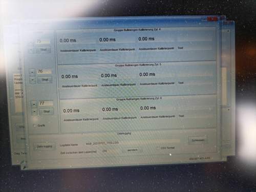

Audi A6 3.0 TDI BMK läuft manchmal Schlecht und startet schlecht.
Mein a6 hat leider ein kleines problem...
Er läuft manchmal unrund und Rust auch Recht ordentlich... Starten tut er erst nach 3-4 Sekunden manchmal aber auch sofort.
Offenbar hat der Vorbesitzer die injektoren getauscht ohne sie einzulernen. Habe sie nun eingelernt seid dem ist das Verhalten deutlich besser aber nicht ganz weg
Die messwerblöcke 72,73 usw. Sind alle 0ms oder -2ms oder 2ms also alle gut... Ich weiß nicht mehr weiter msg ist fehlerfrei.

Poste doch mal die Werte der MWB 102 und 104 im Standgas, sowie die Werte der Blöcke 13 und 14 und auch 72...77.
Guten Morgen,
leider ist mir vorhin noch ein Kühlerschlauch gerissen... so lange das nicht behoben ist kann ich leider nicht im Standgas auslesen... da ich aber schon die letzten tage immer 13,14 und 72-77 ausgelesen habe kann ich dazu wenigstens etwas sagen:
13: -1,46 / -3,8 / -2,12
14: 5,03 / 1,18 / 1,13
(Ja ich weis regelgreze ist 2...)
72: 0,0 / 0,0 / 0,0
73: 0,0 / 0,0 / -2,0
74: 0,0 / 0,0 / 0,0
75: 0,0 / 0,0 / 2,0
76: 0,0 / 0,0 / 0,0
77: 0,0 / 0,0 / 0,0
Problem am Turbo habe ich Gefunden, da war ein Stecker raus gerissen und ein Kontakt ist manchmal auf Masse gelaufen... der Fehler ist dann heute morgen auch nicht mehr aufgetreten.

Na dann trotzdem: Mit Injektor 4 passt was nicht.
Wird der Injektor 4 auch richtig vom MSG angesteuert?
