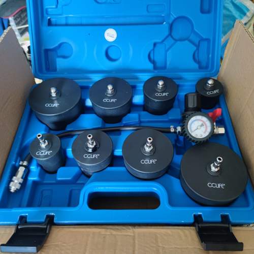

Mein A6(4F)-3.0-TDI kam aus der Werkstatt, wo er einen neuen Keilkiemensatz bekommen hat und der TURBO funktioniert nicht mehr. Die Werkstatt erzählt mir der TURBO sei defekt, was ich aber nach Sichtprüfung nicht bestätigen kann (Bild 1).
Der TURBO funktioniert auch noch bei langsamer Beschleunigung. Bei ca. 2.500 U/min oder plötzlichem Leistungsabruf (überholen) schaltet er sich ab und bleibt bis zum Neustart außer Betrieb.
Es gibt keinerlei Fehlercodes dazu. Auch die Schläuche/Schlauchschellen der TURBO-Strecke habe ich alle geprüft - ohne Ergebnis. Nun habe ich ein Abdrückset für die TURBO-Strecke gekauft (Bild 2).
Meine Frage ist: Mir wurde gesagt, dass in der TURBO Strecke, die ich abdrücken will ein Abzweig sein soll, der zur Entlüftung des Getriebes dient (was immer sich die AUDI Techniker auch dabei gedacht haben). Diese soll vor dem Abdrücken dich gemacht werden.
Kann mir jemand sagen, wo sich dieser Abzweig befindet oder hat gar ein Bild oder eine Schema Zeichnung dazu?

Das mit der Getriebeentlüftung ist mir auch schleierhaft. Setz das Abdrückset doch einfach mal auf einen Schlauch drauf und gib Druck drauf. Dann siehst du, wo es undicht ist (oder wo die Getriebeentlüftung ist).
Normalerweise hat ein Getriebe ein Entlüftungsventil im oberen Gehäusebereich.

ich war mit dem TURBO-Abdrück-Set nun heute in der Werkstatt - die Werkstatt hat kein Eigenes, was ich nicht weiter kommentieren möchte - und hatten zuvor einen Defekt des TURBO-Laders diagnostiziert (besser: vermutet).
Nach Abbau zwecks Drucktest steht fest, es existiert kein Abzweig zum Getriebe, dass war eine Fehlinformation eines Dritten.
Letztendlich wurde mit 2 bar abgedrückt und eine Undichtigkeit am Schlauch des einen Ladeluftkühlers festgestellt, dort die Schelle getauscht und erneut abgedrückt. Es existieren nun keine nennenswerten Undichtigkeiten mehr, die 2 bar werden gehalten.
