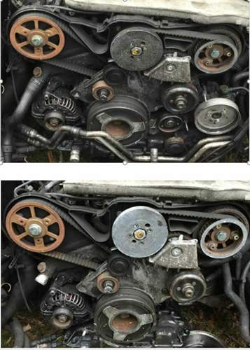

Ich hab einen A6 4B erworben mit dem Hinweis, dass die Schraube vom Riemenspanner abgebrochen wäre, jetzt beim Auseinanderbau hat sich das ganze Ausmaß des Schwachsinns der da fabriziert wurde offenbart und den muss man sich wirklich einmal zu Gemüte führen.
Die Schraube ist offenbar schon länger abgerissen und Vollidioten sind offenbar auf die Idee gekommen, den Riemenspanner mittels einer abenteuerlich geschweißten Konstruktion über eine angeschweißte Schraube am Schlossblech und eine darauf gesetzte Nuß an den Motorblock pressen zu lassen.
Dass diese schwachsinnigste Konstruktionen die man sich überhaupt nur vorstellen kann denen dann um die Ohren fliegt, war völlig klar. Man sieht das ganze Ausmaß auf den Bildern, es wurde sogar die Schwungscheibe der Kurbelwelle beschädigt, die muss jetzt ja nun auch ausgetauscht werden.

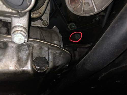

Auf dem dritten Bild sieht man die abgerissene Schraube, wie geht man da nun am besten vor?
Versteh die Frage nicht. Halter komplett (Ölkühlerhalter) ausbauen, alte Schraube raus, neue rein (neue Lagerbuchsen nicht vergessen!) und montieren

Das ist ja der Punkt, was ist da demontierbar, wie ist es demontierbar, und was ist der Ölkühlerhalter? Meinst Du das gusseiserne Ding in der die Alu-Hülse drin steckt mit der abgebrochenen Schraube? Da ist ja auch die Servopumpe angeschraubt, richtig? dann ist das doch eher ein Servopumpenhalter oder?
siehe angehängtes Bild rot eingerahmt? Wie heißt das Teil und wie bekommt man es ab?
Nenn es wie Du willst. Ja die Servopumpe hängt da auch dran aber eben auch der ölkühler dran. Servopumpe raus, Ölkühler ab, erst dann kannst Du‘s ausbauen. Das ist auch der Grund, warum da meist beim ZR-Wechsel nix gemacht wird und deswegen so häufig was abreißt..
Achso und ja, ich mein das umrahmte Teil
Edit: ist nicht ein Teil, hab da was durcheinandergebracht. Der Ölkühler musste nur raus um an die Schraube zu kommen.

hab da ein Bild gefunden hier im Forum, siehe Anhang, das Teil muss ich also irgend wie raus bekommen, sieht aber irgendwie aus, als müsste ich da von unten ran an Schrauben? :-O
hab das Bild mal in die richtige Position gedreht
Ja danke, das Bild hilft den Erinnerungen auf die Sprünge siehst die beiden dunklen Löcher? Das sind die Öldruckbohrungen für den Ölkühler. Ich bin da teils von unten, teils von vorne ran, ist echt fies verbaut
