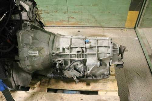

Hallo liebe Leute also bei meinem a6 Quattro bj 2002 habe ich folgendes Problem.und zwar wenn ich in den Rückwärtsgang einlege und ein bisschen Gas gebe,dann schaltet er direkt in den notlauf.wenn ich ihn aus und wieder an mache ist das Notprogramm weg und ich kann ganz normal fahren.das macht er aber nur wenn man in den Rückwärtsgang einlegt.ist Automatik das Getriebe.hat einer von euch eine Idee???

Könnte sein, dass es am Multifunktionsschalter liegt welcher am Getriebe verbaut ist. Dieser gibt die Wählhebelstellung an das Getriebe weiter und schaltet in den entsprechenden Gang.
Wenn hier eine Fahrstufe als unplausibel erkannt wird, geht dass Getriebe in den Notlauf.

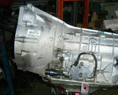

Laut Audi ist der Schalter halt defekt und muss ausgetauscht werden. Wo der allerdings genau angeschraubt ist weiß ich nicht.

lass mal den Fehlerspeicher des GSG auslesen, vermutlich steht dort "17090 - Fahrstufensensor (F125) P0706-35-10 unplausibles Signal", hab ich auch gerade :rolleyes: ... neuer Schalter/Sensor ~220€.

Der Beitrag von Big M. unterstützt auch meine Aussage. Im Fehlerspeicher wird das Teil Fahrstufensensor genannt und ist ein bekanntes Problem.
Also könnte das am Sensor liegen,wer er getauscht wird müste es weg sein das Problem
So wird es sein.
Ich fragte wegen des Kühlwasserverlustes weil das derzeit mein Problem ist/war, gepaart mit dem sporadischen Notlauf beim Einlegen des Rückwärtsgangs.
Vorgestern gefundene Erklärung: Im V zwischen den Zylinderbänken unter dem Turbo kommen Röhrchen für Kühlflüssigkeit raus, diese sind mit einer Gummidichtung im Gehäuse festgesteckt, eine dieser Dichtungen hat es gehimmelt, da habe ich nen Springbrunnen.
Das austretende Kühlwasser läuft hinten am Motor runter, übers Getriebe, genau über den Fahrstufensensor...
Mit 1x Nachgucken 2 Fehler gefunden... :cool:
Jetzt nur noch diese Dichtringe finden, einbauen und hoffen dass es den Sensor nicht final zerlegt hat, denn der kostet, wie erwähnt, ~220€...
Kommt da ohne Probleme dran?
An den Fahrstufensensor? Klar, hängt seitlich am Getriebe...
