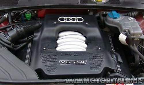

Spiele schon lange mit dem gedanken meinen A6 auf Gas umzurüsten.
Nun bin ich mir noch nicht schlüssig, welche Anlage ich nehmen soll.
Vialle oder Prins????

Da ich in letzter Zeit paar mal gehört habe, dass es mit dem 2,4 Probleme gibt wegen den Ventilen.
Neige ich eher zu einer Vialle, da flüssigeinspritzung.

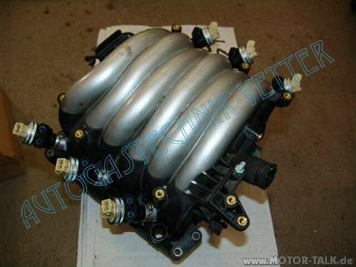

Und das die Ansaugbrücke ausgebaut und eingeschickt wird, denke nicht das alle die Ansaugbrücke abbauen.
Zeit ist Geld.
Ausserdem hat die Vialle keinen Verdampfer, ist für mich besser da im Motorraum des A6 kaum platz dafür ist.

Ansaugbrücke:
Den Umrüster direkt darauf ansprechen und auf einen Abbau bestehen !
Hier ging es auch um den Abbau des Krümmers:

Ansaugbrücke:
