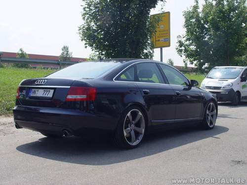

Hat jmd im Forum die Rotor Felgen vom ttrs an seinem audi A6 4f montiert?
Felgenbezeichnung des Herstellers: 8J0601025AP
9x19et52 mit 10 mm platen hinten pro seite.
besser 10 mm platen ringsrum.
Dsc06954
Dsc06959
@ladadens
Gefällt mir wirklich gut, aber der liegt auch noch ein Stückchen tiefer oder?
