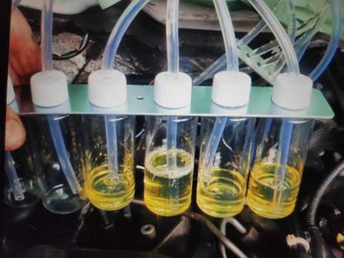

Die Kraftstoff-Vorförderpumpe sitzt unter der Rücksitzbank im Tank.
Die Tankpumpe kann Luft ziehen, wenn
1. Bedingung: Tanklevel ist unterhalb der Oberkante des Schwallbehälters
2. Die Saugstrahlpumpe nicht richtig arbeitet, keine eigene Pumpe, funktioniert über Prinzip Venturi
bspw Schlauch Defekt, etc.)
3. Die Vorderförderpumpe selbst verschmutzt ist, funktioniert auch die Saugstrahlpumpe nicht richtig.
Effekt: Schwallbehälter wird leergefördert... bzw. teilweise und Luft kommt ins System.
PS: Sind nur ein paar Schläuche ;) siehe Bild
