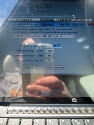

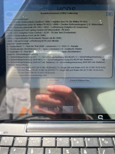

Die Öltemperaturanzeige ist im Laptimer versteckt, den Laptimer kann man mit VCDS oder was Ähnlichem codieren (lassen): Strg. 17; Byte 1; Bit 3 aktivieren. Die Anzeige funktioniert dann ab 60 °C
