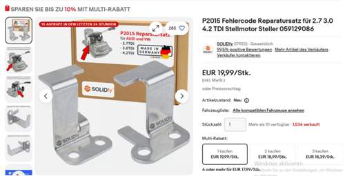

Laut Carly (Ausleseprogramm) sind die Stellmotoren von der Abgasrückführungen kaputt dadurch hat er auch die MKL am leuchten, aber das stimmt auch weil sobald man den Fehler löscht und die Motoren per Hand bisschen bewegt, bewegen sie sich auch, und die MKL bleibt aus, nach gewisser Zeit, klemmen sie wieder und MKL leuchtet wieder. Reicht das Gestänge zu tauschen gibt ja günstige Ersatzteile oder gleich beide Seiten komplett Neu machen.

Zum Problem 2: Bestell Dir bei ebay dieses Rep Set und bau sie ein (dauert 10 min) und die Lampe bleibt nach dem 3 oder 4 mal anlassen aus. (siehe Bild)

Rep-satz-klappen
Meinst du Der Rep. Satz Reicht ? da sind ja meistens nur die Gestänge selbst dabei.
Du hast Dir das Bild nicht mal angesehen oder ?
Das sind nur 2 gebogene Bleche die den Anschlag nach oben und unten begrenzen... das ist das eigentliche Problem ! Im Fehlerspeicher steht: oberer (oder) unterer Anschlag nicht erreicht, weil zB die Gestänge Luft haben oder ähnliches. Diese Bleche begrenzen den Anschlag nach oben und unten. Lampe bleibt AUS.
Haben hier einige (auch ich) schon ne Weile drin... ohne Probleme !

Der Fehler bei Problem 2 Ist : "Geber Saugrohklappenstellung/Luftstromsteuerung umplausibles Signal" Laut Carly DTC_08213
Hab Das Bild zu Spät gesehen, sorry..
Aber bei mir ist auch der kleine Hebel das Problem, der hält nicht mehr in der Kugel. den sollte ich dann wahrscheinlich auch Tauschen oder ?

Dann muss das Gestänge tatsächlich auch getauscht werde- zumindest die beiden langen Hebel.
Mac es gleich auf beiden Seiten !
