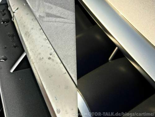

Ich hatte bei meinen verwitterten Stellen Autosol M1 Reinigungspolitur für verchromte Kunststoffe verwendet. Das hat geklappt. Ich weiß jetzt nicht ob man das mit deinen vergleichen kann. Meine kamen durch sauren Regen und Salzwasser im Winter. Sah also eher aus wie verätze Wasserflecken. Ging nicht beim Waschen mit Autoshampoo ab. Auch nicht mit APC-Reiniger. Hab nach der Anwendung bis jetzt keine Probleme mehr damit gehabt. Bin mal gespannt auf den nächsten Winter.
