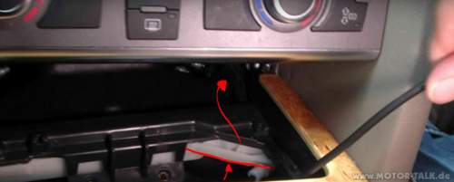

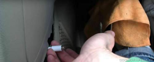

Hallo an alle... Ich habe das 2g high und n AMI verbaut. Das AUX Kabel, Original von Audi, habe ich schon dran. Nur meine Frage ist: kann ich ein verlängertes AUX Kabel vom Handschuhfach bis zur Mittelarmlehne verlegen und habt ihr da ein paar Tips? LG Markus
Ich hab ein Aux Kabel verlegt hinten aus dem Handschuhfach raus, in die Mittelkonsole rein und bis in den Aschenbecher. Das ist bisschen fummelig da unter dem Centerstack durchzukommen, aber es ist machbar. Von dort kommst du dann ganz easy bis unter die Mittelarmlehne. Ich weiß allerdings nicht, wie du dann bis rein kommen willst, da ist ja kein Loch drin für das Kabel in der Halterung, geschweige denn in der Innenverkleidung von der MAL.
@dani510 das mit der Mittelkonsole ist ein guter Tip! Das macht die Sache wahrscheinlich sehr viel einfacher. Vllt wird das auch genug sein. Es war nur eine Wunschvorstellung das Kabel bis in die MAL rein zu bekommen. Dankeschön erstmal!
Kannst du vielleicht noch genauer sagen wie du das Kabel durch den Aschenbecher bekommen hast? Bevor ich hier wild die Mittelkonsole auseinander friemel. Vielen Dank nochmal
Also:
In der 2. Reihe das Lüftungsgitter in der Mittel mit zwei Haken rausziehen, dann schraube der mittelarmlehne rausschrauben und die MAL nach oben abziehen, links und rechts die Verkleidung der Mittelkonsole ausbauen (vorne eine Schraube im Fußraum), Schrauben in der Mittelkonsole unter der MAL rausschrauben, Getränke Halter rausnehmen, noch ne Schraube, hintere Verkleidung hoch abziehen. Links und rechts an der Konsole eine Schraube lösen, vorderen Teil der mittelkonsole anheben. Jetzt siehst du vorne unter den Aschenbecher, da ist so ein weißes Plastikteil, da fädelst du das Kabel durch. Handschuhfach ausbauen und von hinten/ seitlich unter den Centerstack packen und das Kabel durchziehen. Im Aschenbecher des kleine Plastikteil rausbrechen, dort das Kabel von unten durchziehen. Andere Seite vom Kabel hinten durch ein Loch im Handschuhfach reinziehen. Alles wieder einbauen, beim Absenken der Konsole aufpassen, dass man nix kaputt macht und das Kabel nicht knickt, geht dort sehr eng zu.
Für die Demontage der Mittelkonsole gibt es eine detaillierte Anleitung hier im Forum, genau so für das Handschuhfach. Wenn du nicht klar kommst dann guck mal auf YT, ich glaub dort habe ich das in irgendeinem Video vom Dension auch mal so ähnlich gesehen.
