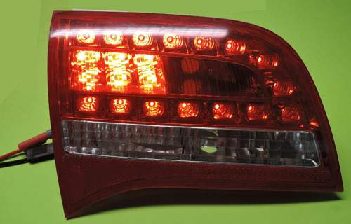

Hallo an alle,
Bevor ich zu freundlichen gehe brauche ich eure Hilfe.
Bei mir kommt die Meldung im FIS „Bremslicht Links/Mitte“ manchmal nur Mitte und manchmal Links oder auch beides. Beide wurden durch neue Teile ersetzt aber nicht codiert( muss man das?) Fehler immer noch vorhanden. Wenn das Auto über Nacht steht kommt die Fehler eher als wenn ich Langstrecken hinter mir habe. Akku? Folgendes noch: Zündung AN (Motor aus) leuchtet die neue Bremslicht (innen Links) nicht (alle anderen JA) und wenn das Motor läuft dann funktioniert alles. Seltsam. Weiß jemand was es sein kann? Bremslicht Schalter? Ach ja, Bremslicht Mitte funktioniert immer. Fehler kommen immer sporadisch.
Hoffe ihr könnt mir helfen.
Habe Fotos für euch angehängt.

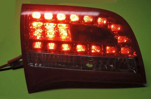

@Sestak6 schrieb am 18. Mai 2019 um 22:04:01 Uhr:
Akku?
Nein, mit dem Zustand des Akkus hat das - zumindest direkt - nichts zu tun!
Habe gerade mal in meinem Regal gegrabbelt, und aus meiner Sammlung an reparierten Avant-Rückleuchten die passende rausgesucht, und die dann an mein Labor-Netzgerät gehängt.
Das erste Foto zeigt die Lichtausbeute bei 12,0 Volt, das zweite dann bei 7,0 Volt.
Die automatische Belichtungsreglung der Cam nivelliert die Unterschiede. Aber ohne Cam ist sehr deutlich zu sehen, dass selbst ein völlig schlapper Akku noch ausreichend Saft für klar erkennbares Leuchten der Rücklichter liefert.
Grüße, lippe1audi
Licht-bei-12-volt
Licht-bei-7-volt
Themenstarteram 19. Mai 2019 um 8:36
Wow, danke dir. Zumindest weiß ich das es nicht die Akku ist.
Der Grund warum ich es selber herausfinden möchte ist weil die bisherige Werkstätten nicht suchen wollten und ohne zu schauen einfach gesagt das man gleich den Steuergerät austauschen muss.
Aber warum kommt immer wieder Fehler Im FIS „Bremslicht Mitte“ wenn er immer funktioniert? Die Linke Rückleuchte zeigt zumindest das es irgendwo hängt.
