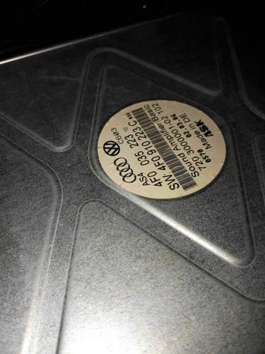

Kannst Du mal ein Bild von dem gebrauchten aber nicht funktionirenden Verstärker posten?

Welchen Verstärker hast du denn gekauft?
Nicht das du einen Bose Verstärker für das MMI 3G gekauft hast.
Welche Teilenummer hat den der neue Verstärker?

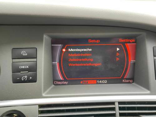

Hallo wenn du das Menü aufrufst dann kann mann Sehen welches Tüner verbaut ist oder war.

Hallo
Hier einmal das Bild aber genau den gleichen hab ich bei eBay bestellt.
Hallo ich sehe kein Bild.

Der Verstärker sieht komisch aus. Ist das der neue?
