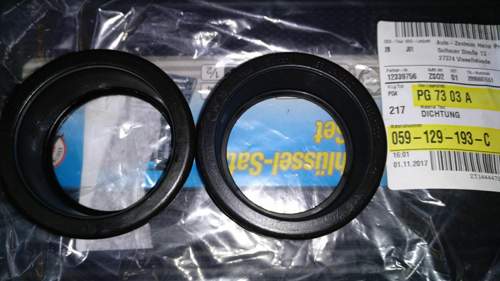

Da der 2.7 tdi nur einen turbo hat, kann die geschichte hinten und vorne nicht stimmen. Stell lieber mal ein bild rein und markiere darauf das teil was undicht sein soll
Es gibt auf beiden Seiten Deckel für die Ketten, aber die haben nichts mit dem Turbo zu tun.
Meine Vermutung ist, dass es am Pulsationsdämpfer liegt (Plastikteil zwischen Luftmengenmesser und Turbo, welches direkt an den Turbo geschraubt ist).
1. Dichtung defekt, ca. 7,-€, darauf achten, dass man die geriffelte bekommt.
2. Schlauchschelle am Schlauch der Kurbelgehäuseentlüftung zum Pulsationsdämpfer nachrüsten.
3. Verschraubung zwischen Pulsationsdämpfer und Turbo gelöst.
Ein Bild wäre aber wirklich hilfreich...

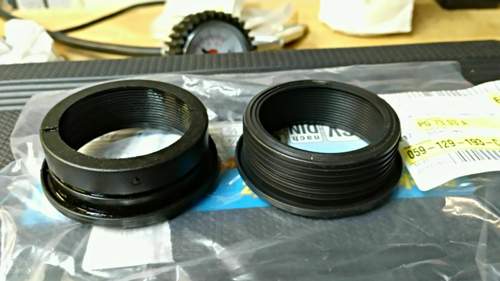

Hallo hier sind die von meinem vermeintlichen Turboladern?
Was sind das eigentlich für Bauteile?
Bild 2 habe ich versucht die Stelle zu markieren.
Genau dort fängt die Leckage an.
Bild 1
Bild 2

Deine Turbos sind die Saugrohrklappen, der Turbo sitzt mittig dazwischen.
Also hat die Leckage nichts mit Turbolader zu tun oder wie?
Richtig. Außer er schmeißt Öl in die Ansaugung, was ich nicht glaube.
Ok , und du erkennst die Stelle auf dem Bild 2 ?
Was wäre denn dann kaputt oder undicht?
Irgendetwas an den Saugrohrklappen. Leider habe ich solch einen Motor nicht mehr und meine beiden noch vorhandenen Klappen verschenkt, so dass ich es mir nicht angucken kann. Aber irgendwer wird es schon wissen.
Ist der Arm welcher die Achse der Saugrohrklappen bewegt.
Wenn ich mich recht erinnere dann ist da in der Durchführung eine Gleitdichtung drinnen und wenn die schon etwas eingelaufen ist dann drückts dir das bisschen Öl was immer im Ansaugtrakt ist raus.
Ich würd das als Schönheitsfehler abtun, wenns nicht viel ist wovon ich ausgehe dann würd ichs so lassen...sonst mal nach Audi 3.0 TDI Reparatursatz Saugrohrklappen googeln den kannst du verbauen da sind neue Dichtungen dabei
Wenn aber Ölflecken auf dem Abstellplatz zu sehen sind, und es kommt aus der Ladeluftstrecke - so wie hier jetzt das Ergebnis ist - dann ist definitiv zu viel Öl in der Ansaugung.
@A6bay69 Prüfe bitte Deinen Ölpegel. Hatte ja weiter oben bereits einen Roman zum erhöhten Ölpegel geschrieben... :)
