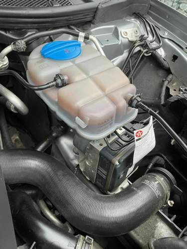

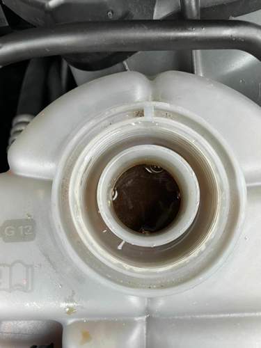

hier mit möchte ich euch über meine Erfahrung mit dem Kühlmittel-Fehler TPI2039025/5 an meinem Audi A6 4G C7 berichten.
Mein Wagen hatte bis 11.2016 Anschlussgarantie. Alle Inspektionen wurden fristgerecht bei Audi durchgeführt.
Noch in der Garantiezeit im Frühjahr 2016 im Rahmen einer Insp. hatte ich mal die Verfärbung des Frostschutzes im Ausgleichsbehälter angesprochen. Man konnte den Stand im Behälter nicht mehr erkennen, weil der Kunststoff von innen dunkel geworden ist und Frostschutz trüb rostbraun war.
Der Service-Berater meinte, es ist noch i.O. man kann die rosa Farbe noch erkennen.
Hab mir nichts böses gedacht, bis 11.2017 meine Heizung auf der Beifahrerseite ausgefallen ist.
Bin zum Freundlichen gefahren und den Fehler bemängelt. Der Service-Berater hat sich Frostschutz angeguckt, sagte „ist noch i.O Farbe kann man noch erkennen“. Dann wurde der Mechaniker dazu gerufen. Diagnose: Kühlsystem verschmutzt und muss gereinigt werden. „Wenn es gut geht“ ca.800,-€ keine Kulanz. Wenn nicht, muss evtl. zusätzlich der Wärmetauscher erneuert werden.
Ich war überrascht, nur das Reinigen 800,-€ und keine Kulanz. Hab Audi Kunden Service kontaktiert. Antwort: „ Es gibt keine Kulanz, weil keine Teile getauscht werden“.
Ich hab beschlossen den Fehler selbst zu beheben. Inhalt der TPI 2039025/5 hab ich gegoogelt.

Viel im Netz gelesen. Und hab mich leider für BAR'S Nural entschieden.
Wie so leider?
1) Weil man mit diesem Reiniger 4 bis 24 Std. fahren muss. Das geht dann über mehrere Tage. In meinem Fall ohne Heizung bei +3° Außentemperatur. War mir so nicht bewusst.
2) Wo ich die Dose aufgemacht hab und den Inhalt (Pulver/Sand) in den Kühlerschlauch geschüttet hab, löste sich das ganze nicht sofort auf, sonder wurde zum Teil zu festen zementartigem Klumpen. Erst erschrocken, dann gedacht, es löst sich bestimmt auf. Mit Wasser nachgespült, war alles in dem Kühler drin.
Darauf hin Herstellerhotline angerufen. Mir wurde erklärt, das der Reiniger mechanisch funktioniert. Ähnlich wie Schleifpapier
3) Nach 14 gefahrenen Stunden, alles abgelassen und Kühlsystem mit Wasser befüllt.
Motor warm gefahren, alles wieder ab. Das ganze 3 Mal. Danach war immer noch „Sand“ vom Reiniger im System. Hab die Bauteile einzeln mit Leitungswasser max.1,5 Bar gespült. Mit mäßigem Erfolg. Und die Schläuche und Leitungen hatten immer noch ein Rostbelag.
Nach mehreren Spül-Abenden, System mit Frostschuz-Wasser-Gemisch befüllt. Motor warm gefahren mit dem Ergebnis:

Fehler im Fehlerspeicher 4875 (Siehe Foto). Pumpe 2 für Kühlmittel Unterbrechung.
Sicherung für die „Pumpe für Kühler der Abgasrückführung“ Nr.14, 5A gelb sitzt im Kasten unter dem Motorsteuergerät ( siehe Foto) unterbrochen. Erneuert, wieder durch. Kühlmittelpumpe V400 sitzt am Motor, links neben Öl-Kühler erneuert.
Wärmetauscher für die Heizung erneuert. Teile Nr. 4H0898037
Kleiner Tipp für die Leute die es vielleicht machen müssen, den Wärmetauscher kann man sehr schnell zur Beifahrerseite ausbauen. Dafür muss man die Heizung „halbieren“. Der Heizkasten besteht aus zwei Teilen. Wärmetauscher usw. in der Mitte und das Gebläse mit Pollen-filter rechts.
Beide Gehäuseteile sind in der Mitte mit einer verzinkten Schraube, die man sehen kann und zwei Kunststoff-Laschen oben und unten.

Dabei festgestellt, es ist immer noch Sand vom Bar's Reiniger im System. Um effektiver zu reinigen, hab ich mit ein Hilfsmittel gebaut. ( siehe Foto“T - Stueck“)
An den T-Stück schließt man rechts Druckluft in der Mitte Leitungswasser und links geht Luft-Wassergemisch zum Motor oder Kühler usw.
ACHTUNG!! Bitte auf die Drücke achten!! Luft- und Wasserdruck auf 1 bis max.1,5 Bar einstellen. Die Wassermenge kann man dann verändern. Bitte darauf achten, das kein Wasser in den Kompressor/Behälter fließt.

Alle „rostige“ Ablagerungen in den Leitungen und Schläuchen waren weg. Alles war sauber.
Zur Sicherheit noch ein Mal allen Teile mit Leitungswasser einzeln gespült.
Dann weiter wie in der TPI2039025/5. Noch ein Mal mit Frostschutz befüllt und gespült und dann neu Befühlt.
Ausgleichsbehälter und Deckel erneuert. 4G0121403G und 3B0121321

Themenstarteram 18. März 2018 um 15:23
Neuen Wärmetauscher sehr günstig bei EBAY gekauft.
