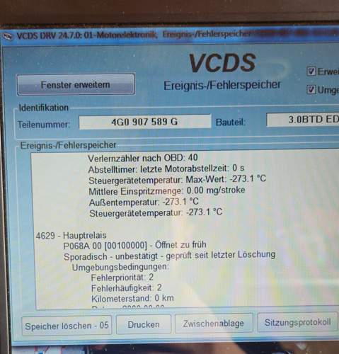

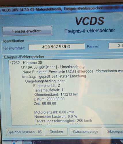

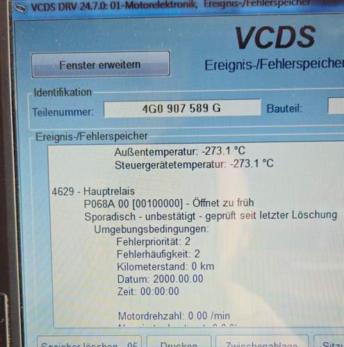

ich bin mir nicht sicher, ob ich hier richtig bin, aber vielleicht hat jemand eine Ahnung warum ich mit meinem active Sound System ein Ruhestrom Problem habe. Würde mich wahnsinnig über Hilfe freuen.
A7 4G, 3.0 TDI, 245 PS
Lt. Vorbesitzer ein Eberspächer Soundsystem.
Soundsystem wurde vom Vorbesitzer eingebaut. Ihm ist das Ruhestrom Problem nie aufgefallen, da er täglich dem Wagen benutzt hat und die Batterie somit ständig geladen wurde. Auffällig war nur, dass wenn man den Wagen abgeschlossen hat, noch für ca. 10 Sekunden ein blubbern der Lautsprecher im System zu hören war, nicht laut (wie beim fahren), aber auch nicht ganz leise. Lässt man den Wagen für 1 Woche stehen, ist die Batterie (fast neu, 105 Ah) leer. Eine freie Werkstatt hat herausgefunden, dass das Ruhestrom Problem an dieser Anlage liegt. Zieht man das Steuergerät im Kofferraum ab, hat der Wagen kein Ruhestrom Problem mehr. Ist es dran, ob mit oder ohne dieses kleine Zusatzmodul, ist die Batterie nach einer Woche so platt, dass sich nicht mal mehr die Türen per Funk öffnen lassen. Die Werkstatt ist leider nur so weit gekommen, dass sie das Steuergerät erstmal dem Wagen hinzugefügt hat, sprich ich sehe zumindest jetzt im MMI eine Einstellung für Motorsound. Aber sie haben es trotz Hilfe vom Freundlichen und einer bekannten Werkstatt nicht hinbekommen, dass das System in Busruhe geht. Ihre Vermutung sei, dass etwas an dem System (zum Beispiel Pinbelegung) nicht in Ordnung sei. Der Vorbesitzer meinte, er hat es ganz normal eingebaut und angesteckt. Nichts angelernt oder sonst was. Der Sound war da und er ging davon aus, dass alles in Ordnung sei.
Nun, Fakt ist, ist das Steuergerät angeschlossen, zieht es den Saft leer. Abgeklemmt, kein Problem.
Ist hierbei noch etwas zu beachten ? Hat jemand eine Idee ? Die Werkstatt meinte auch, dass der der das System eingebaut hat, auch alles ordentlich erledigt hat. Saubere Arbeit. Aber sie kamen trotzdem nicht weiter. Das Steuergerät ist übrigens schon neu, da es auch im Verdacht stand. Doch das Problem war nicht gelöst.
Ich bedanke mich im Voraus
Lexy74
Hallo Lexy,
das Active Sound wird mit Kl.15 versorgt. Bei dir hängt es offenbar auf Kl.30 (Dauerplus).
Sonst könnte es dir im Stand die Batterie nicht leersaugen.
Das würde ich als erstes mal überprüfen:
Schau nach, ob das Activ Sound Modul mit Spannung versorgt wird auch wenn die Zündung des Fahrzeugs aus ist.
Wenn ja: Fehler gefunden :)

Musste denn für die Installation des Systems ein Kabel von vorne (Sicherungshalter links vom Lenkrad) nach hinten verlegt werden ? Also dass dabei der Fehler des Anschließens erfolgt sein könnte ? Ich hatte gelesen, dass ein Kabel bereits werkseitig nach hinten rechts im Kofferraum verlegt sei und dass man dort dann nur noch das Steuergerät mit dem Zusatzmodul anstecken bräuchte. Und ist dieses kleine Zusatzmodul eigentlich überhaupt notwendig ? Oder funktioniert es auch nur mit dem Steuergerät ?
Sitzt die Klemme 15 überhaupt vorne oder ist sie auch hinten rechts im Kofferraum hinter der Abdeckung ?
