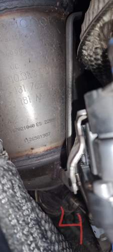

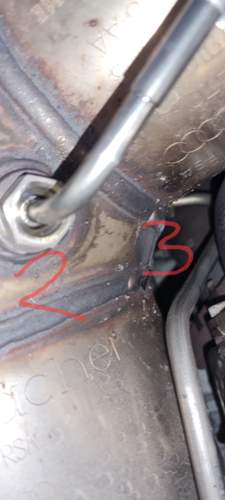

Du hast den Motorkennbuchstaben CDUC...
Da sind nur 3 Abgastemperatursensoren verbaut.
Nr. 1: verbaut im Turbolader, ist schwer zu sehen und noch beschi....er...auszubauen.
Nr. 2: ist nur bei Ad-Blue Modellen oder beim BiTu verbaut. Wenn nicht verbaut, zeigt das Steuergerät immer 222 Grad an.
Nr. 3: sitzt oben am DPF, in der Nähe der Lambdasonde.
Nr. 4: sitzt unten am Ausgang des DPF.
Dann gibt es noch einen Temperatursensor für das AGR, der steckt am Ausgang des AGR-Kühlers.

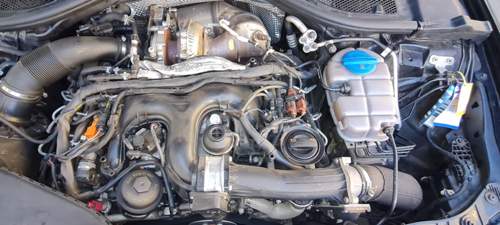

Ich habe den mal getauscht, allerdings bei ausgebautem Turbolader, da ist es ein Kinderspiel.
Ob man den so tauschen kann, musst du selbst mal hinschauen und die Lage beurteilen.
Von unten wird das jedenfalls nichts, das Getriebe ist im Weg.
Ansonsten Turbolader ausbauen.....
Wenn man das passende Werkzeug (Einsteckwerkzeug) hat braucht man "je nach Ausführung" nur die Wasserkasten-Stirnwand, das KGE Rohr am Turbolader und noch paar andere Rohre abbauen und dann kommt dran.
Es gibt wohl Motoren mit und ohne SRC-System (AdBlue-Gedöns) und dann noch in Version 1 oder 2.

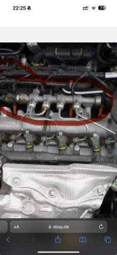

Habe noch mal ein Foto gemacht, dort kommt man relativ gut ran auch ohne abbau. Falls der passende schlüssel etwas eingesägt wird um das Kabel nicht zu beschädigen. Zwar suspekt aber falls es doch nicht der Sensor ist, wären die 100€ für den Schlüssel in keinem verhältnis. Habe wahrscheinlich um die 10Min gesucht und versucht zu verfolgen, finde jedoch den richtigen den Elektronikanschluss für den Sensor einfach nicht...

Themenstarteram 14. Mai 2024 um 20:28
Das Ende vom Lied war… das, das im Anhang in rot markierte Bauteil aus einem zum Glück gleichem Auto komplett eingebaut wurde und es dann funktionierte.
Gruß.
( war zwar nicht das originale wie in meinem Auto, hoffe das es dennoch verständlich war, zumindest bei dem Fehler )
