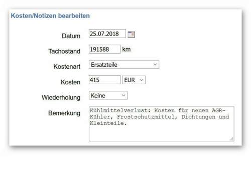

wie schon oben geschrieben: bei meinem 3.0 TDI war es ein undichter AGR-Kühler. Ich musste auch alle paar hundert Kilometer Kühlmittel ergänzen aber man konnte nichts riechen.

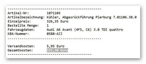

ich bin mir bis heute noch nicht sicher wo der AGR-Kühler undicht war, vermutlich unten an einem Oring der samt Stutzen nur auf dem Motor aufgesteckt wird. Fakt ist das der Kühlmittelverlust mit dem neuen AGR-Kühler erledigt war.
Vorher haben wir auch das System abgedrückt und hatten Druckabfall, dann tagelang nach Leckagen gesucht, auch mit Kontrastmittel und UV-Lampe. Das war aber alles erfolglos, dann habe ich hier den Tipp mit dem AGR-Kühler bekommen und umgesetzt.
