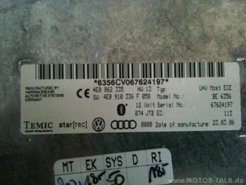

Ich habe an meinen A6 4f das BT-Telefon Steuergerät defekt und brauche ein neues
Letztens als ich mein dicken angemacht habe kamm auf mal keine musik mehr (nichts direkt bei gedacht da ich das Dension Gateway 500 drin habe und da hin und wieder schon mal ein absturz im preis mit drinne ist) auf jeden fall habe ich durch an und aus machen des mmi versucht die musik wieder ans laufen zu bekommen was sonnst immer geht irgendwann aber diesmal nicht dann bin ich zu radio gewechselt und da ist mir aufefallen es kann nicht das Dension Gateway 500 sein radio lief 5 sek und dann 1-3 sek pause und das ganze zeit dann bin ich zu mein :) gefahren und die haben dann den rechner eben dran geschmissen und er sagte es ist das steuergerät vom telepfon und hat mir erstmal eine brücke (oder wie die jungs von audi sagen "tennisschläger";) für den lichtkreislauf gegeben bzw sofort eben reingebaut natürlich leihweise
so auf jeden fall habe ich mich heute eben dran gesetzt das teil rausgebaut und muss jetzt ja wissen welches ich wider brauche und welches ich nehen kann bei meinen steht auf den aufkleber drauf
Siehe Bild
kann mir da einer helfen was ich da brauche ???

das Folgende sollte z. B. bei dir passen!
http://cgi.ebay.de/.../140463834420?...
wichtig ist die Teile Nr. 4E0 862 335
Gruß Dirk

Danke aber bist du sicher das die sw nr egal ist also bei der interfacebox unterm handschufach (was ich auch schon mal wechseln musste) war es nicht egal da habe ich versehentlich eine ausen a5 gekauft
Hm... also das kann ich dir jetzt nicht 100% garantieren.
Mein Wissensstand ist aber der, dass man die Softwareversion über die MMI Update CD´s angleichen kann, falls es überhaupt erforderlich ist.
ich suche auch ein Tel-St. Gerät.
Meins ist 4E0 862 335 // SW 4E0 910 336 H 070.
Habe eins gefunden: 4E0 862 335 // SW 4E0 910 336 F.
Passt das????

Muss das nochmal hochholen, da ich auf die Frage der SW Stände keine Antwort erhalten habe und daher unsicher bin welches Gerät ich kaufen soll/muss.
Ist der SW Stand wichtig oder reicht es wenn die Artikelnr. identisch ist?
Themenstarteram 11. Januar 2011 um 14:12
Also ich habe auf die SW Nr. nicht geachtet und es hat bei mir sofort funktioniert
Zum Kompo-Schutz kann ich garnichts sagen weiß nicht mal was das genau sein soll :confused:
Was den Aus- und Einbau angeht, ist eigentlich recht einfach wenne genau weiß wie ^^ also den Ausbau hat Audi ja übernommen weil die mit ja direkt eine Brücke drauf gesetzt haben damit ich wieder Musik hören kann :) aber zusammengebaut habe ich es ja selber und hat gut geklappt.
