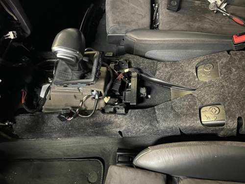

Hallo Leute , ich brauche dringen Eure Hilfe!!!!

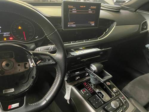

Hab mir ein MMI MIB2 gekauft (Head unit 4g1035021) komplett mit Monitor und Control panel , bei mir ist RMC verbaur , hab heute komplett alles umgebaut , und es funktioniert nicht Monitor kommt nicht raus , und keine geräusche , Head Unit wurde auf mein Fahrzeug umprogarmmiert ( Fahrgetellnummer) und verbaute Komponente ! hab dem Typen angerufen der hat gemeint man muss was umpinene , weiter konnte der mir nicht helfen , Ihr seit meine letzte Chance !!!!!
Vorraus bedanke ich mich bei euch

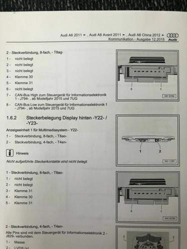

Verkabelung ^ wenn es nicht raus geht fehlt der can; ansonsten auslesen- wobei das erstmal nicht viel bringt

hast du überhaupt den can zum Monitor etc gelegt? ...

Can ist can ... und dein RMC hatte kein Monitor can

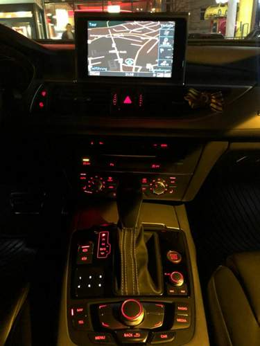

Hab jetzt rmc angeschlossen der Monitor ist raus Gegangen Musik spielt und ich kann Lieder schalten
