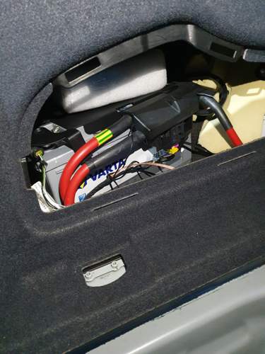

Es lag nur an dem dicksten Kabel was von der Batterie zum Anlasser geht.
Die Batterie musste nämlich im Zusammenhang mit der Autogasanlage die ich vor 2 Monaten einbauen ließ, aus der Mitte der Reserveradmulde hinter die rechte Kofferraumverkleidung umziehen und da hatte eine Kabelverlängerung, einen etwas dünneren Querschnitt, als eigentlich sein sollte. Hab einfach überbrückend ein neues Kabel mit dem gleichen Querschnitt dazugelegt und vernünftig verschraubt und isoliert.
Das Problem was ich jetzt ab und zu habe, ist dass der Motor wenn er warm ist, ab und zu im Stand unrund läuft. Manchmal nur durch ein ruckeln am Bein an der Fahrzeugtür bemerkbar aber manchmal sieht man den Drehzahlzeiger von 700 U/Min zu 900 U/Min hin und her bewegen.
Außerdem funktioniert der Umschalter der Gasanlage nicht mehr, das heißt der Motor startet auf Benzin und läuft dann auf Gas und kann auf Knopfdruck nicht mehr zurück auf Benzin geschaltet werden.

Das klingt für mich irgendwie nciht nach einem Fachbetrieb oder einer stümperhaften Arbeit. Der zu dünne Kabelquerschnitt, der dazu führt, dass der Anlasser es nicht mehr schafft, hätte genauso zu einem Kabelbrand führen können. Und jetzt die Probleme, die Du schilderst...... Es liegt doch auf der Hand, dass das mit dem Umbau zusammen hängt.
Vor allem ist die Verbindung nach vorne eine Kupferschiene in einer roten Silkonhülle.
Ich gehe davon aus, daß es sich um eine Limo handelt? Beim Avant bekommt man auf der rechten (also Beifahrer) Seite definitiv KEINE Batterie hinter die Seitenverkleidung. Da sitzt die Zentralelektrik und jede Menge Stg, wie auch Relais, usw. Da bekommt man noch nicht einmal eine Notbatterie hin.
Der Umschalter LPG/Benzin wird übers Stg gemacht. Evtl. hat sich daß (teils)verabschiedet, weil die neue Hauptverbindung zu schwach war und ein Teil des Stroms den falschen Weg genommen hat.
Was macht der Motor, wenn kein Gas mehr im Tank hast? Geht er dann aus?
Du hast jetzt bei der Stromverbindung das gleiche (zu dünne) Kabel nochmal parallel zum ersten (zu dünnen) Kabel dazu gemacht? Warum nicht gleich mit einem ordentlichen (korrekten) Querschnitt? Mit 50mm² machste da nix falsch.Zitat:
@maxsu777 schrieb am 6. Juni 2022 um 14:54:57 Uhr:
