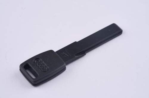

Ich bin nun stolzer Besitzer eines Audi a6 bj 2012 :) ich habe da zwei Fragen wo ich leider nicht fündig geworden bin vllt. kann mir jemand helfen...
Ich habe Keyless go, Keyless Entry funktioniert nicht bzw. Ich habe dies nicht. Muss man es aktivieren oder wie funktioniert das? Hab auf dem Türgriff sowas wie ein Touchknopf.
Im mmi sind 3 Schlüssel hinterlegt, habe aber nur 2. Hab mal gelesen, dass es die Standheizung sein kann, wie prüfe ich, ob ich Standheizung habe? Die Ausstattung kann man bedauerlicherweise nicht per myaudi App sehen.
Das sind 2 Hauptschlüssel und ein Notschlüssel.
Mit dem Notschlüssel lassen sich mechanisch die Türen öffnen und den Motor starten.
Ein verschlossener Handschuhkasten lässt sich mit dem nicht öffnen.
Notschlüssel.
@Nick-Nickel schrieb am 19. November 2023 um 11:08:38 Uhr:
Wie kann man mit dem Not Schlüssel das Auto starten?
Den hält man an der Lesespule rechts neben dem Lenkrad.
Muss ich mal probieren.
Wenn es nicht funktioniert dann wurden die Schlüssel schon mal an der Wegfahrsperre neu angelehrnt und der Notschlüssel wurde nicht mit abgegeben.
