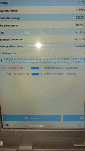

Hallo ich bin neu hier und habe ein problem mit meinem Audi. Habe das Auto erst seit vor kurzem gekauft und weiß nicht mehr weiter.
Zum Problem:
Es ist ein 2.5er tdi quattro mit dem Kennbuchstaben AKE. Wenn er kalt ist springt er ohne probleme an, läuft auch gut und ruhig, leistung ist vorhanden aber sobald er laut Auslesegerät so ca.45grad Kühlwassertemperatur überschreitet geht er aus. Ist so zu beschreiben als wie wenn er keinen Sprit mehr bekommen würde, nicht schlagartig sondern so ca. 5 bis 10 sec nachdem man es bemerkt. Im fehlerspeicher steht jetzt nur noch Einspritzbeginnregwlung und der Nadelhubgeber. Aber soviel wie ich rausgelesen habe ist der Nadelhubgeber nicht so wichtig. Ist meines erachtens sogar nichtmal mehr verbaut, da bei keiner einspritzdüse ein Kabel weggeht. Das Steuergerät habe ich schon ausgebaut gehabt und die Kabel zum Einspritzbeginnventil erneuert, da diese nichtmehr isoliert waren und durchgehend kontakt hatten. Habe auch schon diverse Temperaturkabel abgesteckt ohne erfolg. Unterdruckschläuche habe ich auch schon kontrolliert an denen fehlt auch nichts.
Ich weiß nichtmehr weiter was sein könnte bitte um ideen die ich noch nachschauen kann. Danke schonmal im vorraus.

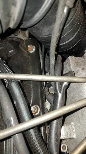

Doch, ist ein Nadelhubgeber verbaut.
Beim Zylinderkopf auf der Beifahrerseite, der 3. Zylinder.
Das Kabel geht zwischen Zylinderkopf und Zylinderkopfdeckel durch.
Is a bissi Arbeit den zu wechseln.

Hab Dir mal ein Foto gemacht, da findest es leichter.

Der nhg wird wohl nur zum dynamischen Einstellen der vep gebraucht. Viele hier (mich eingeschlossen) fahren seit Jahren ohne Probleme mit einem defekten.
Themenstarteram 20. Mai 2021 um 7:06
Okay also schließe ich das problem hier mal aus aber habt ihr eine idee was es denn sonnst noch sein könnte?
Ohne Nadelhubgeber lässt sich der Einspritzbeginn nicht einstellen, da VCDS keine Werte anzeigt.
Wenn der Spritzbeginn einmal richtig eingestellt ist, wird der NHG nur noch für die Feinregelung gebraucht - ohne NHG läuft der Motor dann minimal rauer, falls man davon überhaupt was bemerkt.
Schritt 1 bei Dir wäre jetzt, den Spritzbeginn richtig einzustellen - dafür brauchst Du aber einen funktionierenden NHG.
Wenn sich der Spritzbeginn nicht einstellen lässt, bzw. der Fehler weiterhin auftritt, ist die Einspritzpumpe defekt. Wenn die Kabel an der Pumpe schon blank waren, haben die vermutlich einen Kurzschluss verursacht und Bauteile der Regelung beschädigt. Aber auch, wenn eine neue Pumpe rein kommt oder Du Deine beim Bosch-Diesel-Center überholen lässt, wird danach ein neuer NHG für die Einstellung des Einspritzbeginns benötigt.
Heißt im Klartext, ohne neuen Nadelhubgeber und ohne funktionierende Dieselpumpe wird da garnix besser.
