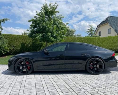

Servus, ich habe auf meinem S7 die Original 22 Zoll Felgen vom RS7 mit 265/30 ZR22 Reifen. Keine technischen Änderungen durchgeführt. AHK wurde beim TÜV auf 1400 kg abgelastet.
Bin mir nicht sicher, aber ich glaube der S7 und der A7 sind von der Karosserie und Spur identisch und das würde entsprechend gehen?
VG

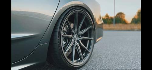

Bei mir 295/25 auf 10,5 x 22 vossen Felge et 30 ringsum mit tieferlegung vorn 21mm hinten 19mm per cete asc.
Noch erträglich zu fahren und per einzelabnahme eingetragen.

Wow, sehr schön! Ja, der A7 ist mit dem S7 komplett identisch. Deiner ist aber nicht tiefergelegt oder? Wenn Luftfahrwerk verbaut ist, hast du da Bilder mit -35mm Absenkung vom Fahrzeug?
Mit Tieferlegung bin ich mir etwas unsicher was bei uns in Österreich der Gutachter sagt. Die sind ziemlich streng hier. :/
A7 50 tdi
Sieht super aus! Merke schon, beim A7 geht mehr als wie beim A6 C8 :D
Wenn ich meinen komplett ableke per app sieht das so aus ist dann aber nicht mehr möglich zu fahren da beim lenken vorne wie hinten die reifen in den kotflügel drücken

Danke! Nein, er ist nicht tiefergelegt. Er hat von Werk aus das Luftfahrwerk verbaut und auf den Bildern ist er im Dynamic Modus, also in tiefster Stellung.
Viele Grüße in die Heimat, bin in Kärnten zur Welt gekommen ;-)

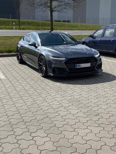

TOP! Bei mir wirds übrigens auch ein S7 und kein A7 wie vorher geplant. Im April soll er dann endlich da sein. Aktuell tendiere ich zu 9J ET35 22“ Felgen mit 265/30 R22 Reifen. Bei 9,5J habt ich Angst das da in Österreich die Prüfstelle meckert…. Ich möchte außerdem relativ tief fahren.
Gibts hier vielleicht jemanden der 9J ET35 22“ verbaut hat und Fotos reinstellen könnte?

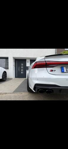

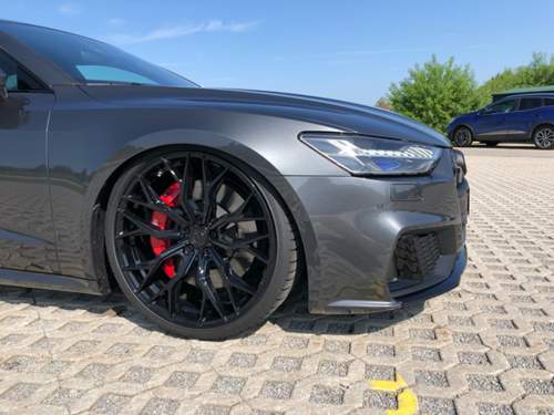

10 J x 22 H2 + 265/30R22 erfolgreich montiert.
13

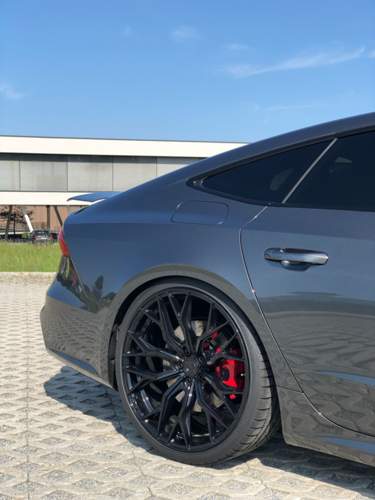

9,5 x 22 ET 36 mit 265/30
In AT typisiert (TÜV).
A7
A7-felge
Da wirken die Bremsscheiben aber ein wenig verloren. Ansonsten aber sehr gut.
@Dige1306 schrieb am 12. Juni 2023 um 23:24:22 Uhr:
das ist die hinterachse - aber ja du hast recht. vorne ists wesentlich besser.

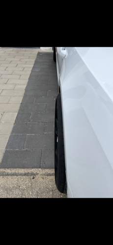

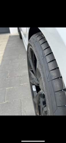

@romanweber schrieb am 12. Juni 2023 um 11:08:26 Uhr:
Das sind keine Originalen oder ? bei dir sehen die Reifen im vergleich größer weil die herausstehen sehe ich das richtig ?
@Cerkez89 schrieb am 4. Juli 2023 um 10:15:04 Uhr:
Was meinst mit Reifen herausstehen?
