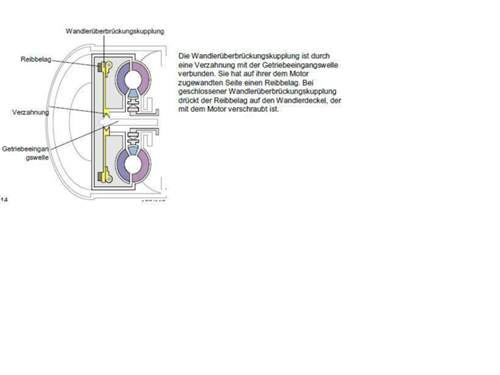

jetzt bin ich mich schon selber am zitieren, aber eine Frage habe ich noch dazu. Der Drehmomentwandler wird ja auf der einen Seite mit dem Motor (Schwungrad) verschraubt, die andere Seite hat zwei Zahnkränze die auf das Getriebe (zwei Wellen/Hohlwelle) gesteckt werden. Ich nehme an das eine Welle für die Ölpumpe und die andere Welle für die Kraftübertragung zuständig ist. Ich habe mal ein Bild gemacht, der große äußere Zahnkranz läßt sich drehen, der kleine innere ist bombenfest. Ich denke das der innere mit dem Gehäuse, welches sich ja immer dreht, verbunden ist und die Ölpumpe antreibt. Der große äußere Kranz ist fest mit dem Schaufelrad des Wandlers verbunden und damit für die Kraftübertragung verantwortlich. Wenn der Getriebeeingangsfühler jetzt auf der Welle sitzt die fest mit dem Motor verbunden ist sind Motor- und Getriebedrehzahl doch gleich, oder nicht?
plaga8
NS: Das Bild von der Welle ist von audipages.com
Also wenn ich nicht gänzlich irre, ist die innere Verzahnung für die WÜK. Die äussere ist mit dem Turbinenrad des Wandlers verbunden. Und die beiden Aussparungen sind dann der Ölpumpenantrieb. Aber selbst wenn das Getriebe im Notlauf ist, ist Rückwärtsfahrt noch möglich. Deshalb würde ich auch zu hotel-lima´s erster Einschätzung tendieren. Garantiefall?!
mit der Ölpumpe hast du recht, die wird durch die zwei Aussparungen angetrieben. Wenn die innere Welle für die WÜK zustandig ist verschiebt sich diese Welle dann in axialer Richtung und drückt den Reibbelag im Wandler gegen seine Reibfläche?
plaga8
Edit: Eben gefunden: Die WÜK wird hydraulisch durch umkehren der Ölflußrichtung geschlossen.
Also verschieben tut sich da nix. Die WÜK wird durch Öldruck geschlossen.
