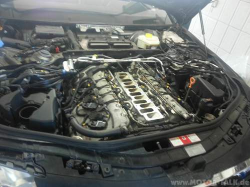

Der Temperaturgeber G62 (Audi A8 6.0 Bj. 2004) wird im Fehlerspeicher als defekt angezeigt.
Leider sagt "ELSA", daß zum Tausch der Motor raus muß.
Meine Frage an euch: Stimmt das oder gibt es doch eine andere Möglichkeit???

Hurra, Hurra - auch ich habe den neuen Sensor drin: ohne Motorausbau und ohne Löcher schneiden ;-) !
Wir haben gemäß dem Link die Ansaugbrücke und die Alustrebe ausgebaut.
Weil der Motor noch "warm" war, haben wir zusätzlich den Unterbodenschutz (also die Plastikteile) entfernt und den Deckel des Kühlmittelbehälters geöffnet, da beim Herausziehen des G62 massenhaft Kühlmittel ausläuft. Könnte man sich vielleicht sparen, wenn der Motor wirklich kalt ist.
Wir waren zu dritt (2 richtige Schrauber/Mechaniker und ich: zum Teile wegräumen und Bier holen) und haben ca. 2 Stunden gebraucht.
Einem kompletten Laien würde ich dringend die Mithilfe eines Mechanikers raten, da sonst einiges daneben gehen könnte.
Wenn die Ansaugbrücke runter ist und die Strebe ausgebaut, sieht man von oben auf den Sensor (2-Draht Zuleitung, bei mir in braun). Dünne Hände sind gefragt, es ist nicht viel Platz.
Die Klammer haben wir mit einem kleinen Flachschraubenzieher herausgehebelt und danach den Sensor samt Kabelstecker herausgezogen.
Die Klammer (Plastik) ging beim Abziehen zu Bruch und wurde durch eine Metallklammer ersetzt.
Und weil die Ansaugbrücke schon herunten war, haben wir auch gleich die Dichtung neu gegeben.

W12 Motor ohne Ansaugbrücke

Habe mir die Anleitung im Forum auf audiworld angeschaut. Link von Desertgargoyle http://forums.audiworld.com/showthread.php?...
Habe den G62 ohne Motorausbau erneuert. 55€ Teile und 6 Std. Arbeit vs 3000 € Audi Werkstatt mit Motorausbau!!!!
Es geht!!!

sensor is drin, hab 3 brandblasen am unterarm, zeitaufwand 2,5 stunden. alles läuft, alles gut =)
die eingebaute klammer ist beim ausbauen verloren gegangen, ansonsten keine weitere verworfen.
