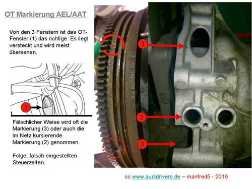

-nicht korrekte /grenzwertige Statische Einstellung Einspritzpunkt .... noch nicht statisch gemessen
##Zahnriemen Motorseitig muss wirklich aufs 10tel genau eingestellt werden.... pumpenseitig sollte man immer Messuhr nutzen um das volle nutzbare dynamische Fenster der ESP zu haben ...

Hallo, ich habe mal eine Verständnisfrage zum statischen einstellen. MUSS das denn wirklich sein?
Bisher habe ich es so gemacht, das die Markierungen passten,so dass der Motor lief und danach dynamisch eingestellt.
Der Spritzversteller geht doch auf Anschlag und das Steuergerät rechnet (denke ich) für die Einstellung mit diesem Versatz , so daß ich nachher den optimalen Punkt und den vollen Regelweg haben sollte. Warum dann vorher statisch einstellen?
P.S. Die Nockenwelle ist natürlich penibelst eingestellt.
ums mal einfach zu erklären ....
das msw hat nur einen bestimmten regelweg ( drehweg ) vom poti .... dieses einstellfenster ist zwar recht groß so das der tdi bei groben einstellen zwar anspringt ..... aber so nicht alle grenzwerte erreichen kann um temperatur und andere einflüsse zu kompensieren. ( von daher ggf schlechtes anspringen und zum umkehrschluss auch fehlende leistung oder erhöhter verbrauch )
die dynamische korrektur verschiebt dieses fenster bildlichgesehen etwas vor oder zurück um die optimale einspritzzeit herzustellen. und das geht erst wenn der motor läuft .... vorher greift die dynamische korrektur überhaupt nicht !!
wenn man es nicht per uhr richtig einstellt kann man unter Umständen bereits an der grenze des Einstellfensters liegen und die dynamische Korrektur kann nicht wirksam arbeiten / nachregeln.
die dynamische korrektur verschiebt den einspritzzeitpunkt je nach bedarf ( entspricht dem verdrehen des pumpenrades in richtung früh oder spät ) .
das einstellen des Zahnriemens ( betrifft motor und Pumpe zugleich ) sollte man nach dem festziehen der NW schrauben sehr genau nachkontrollieren.... meiner erfahrung nach "verziehen" viele die einstellung während des festziehens weil nicht ausreichend gegengehalten wird ( am besten mit zweiter Person oder statisch festschrauben )
