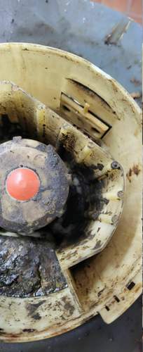

Mein 2.3 macht sehr laute unregelmäßige summ Geräusche von der Benzin Pumpe,ich habe vor 500 km eine neue Bosch verbaut.
Die fängt total an zu summen und der Wagen ruckelt so dass ich liegen bleibe.
Jetzt hab ich auf Verdacht wieder eine neue Bosch Benzinpumpe verbaut, summt wieder extrem ruckelt, und bin liegen geblieben.
Also... Pumpe neu, Filter neu, Relai funktioniert.
Jetzt bleibt nur noch das zündsteuergerät ?
Ich finde das Problem nicht.
Dieses summen ist unerträglich, man hört es quasi 20 Meter weit.
Luft zieht er auch nicht.
Könnte mir jemand helfen ?
Was könnte es noch sein ?

Aus dem Tank kommt so gut wie kein Benzin mehr raus.
Deswegen summt die Pumpe auch so extrem.
Läuft quasi trocken.
Jetzt stellt sich mir die Frage wieso kommt aus dem Tank so gut wie kein Benzin.....

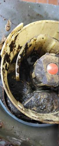

Moin, hab den Tank ausgebaut.
Völlig verdreckt, total zu.
Das mit der tankentlüftung hatte ich probiert, hatte sich aber leider nichts geändert.
Hab den mit Wasser aufgefüllt und es kommt nur aus der rücklaufleitung Wasser raus.
Die andere leitung ist dicht.
Zudem ist der tankgeber total verostet und zerfallen.
Die damaligen 12 Jahre Standzeit hat der Wagen wohl doch nicht so gut vertragen.
Nächste Woche kommt der neue tank dann werde ich berichten ob es was gebracht hat, und die benzinpumpe wieder vollen sprit erhält.

Was ich noch sehr interessant finde ist,dass im Tank selber noch eine Art Mechanismus ist.
Sieht aus wie ein Filter mit Klappe.
Aber leider kann ich den alten Tank nicht öffnen.
Hab auch schon mit der Kamera reingeleuchtet.
Verstehe das Prinzip und den Aufbau nicht.
In der explosionszeichnung finde ich auch nichts,was im tank sitzt.
Aber es ist definitiv da, und ich kenne die Funktion nicht......
Wie schon geschrieben bald kommt der neue Tank.
Dann sehe ich weiter
Themenstarteram 24. März 2022 um 15:58
Der 91er tank hat tatsächlich innen einen Filter.
Dieser war komplett Dicht.
Fragt mich bitte nicht woher der Dreck kommt.
