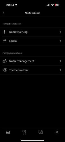

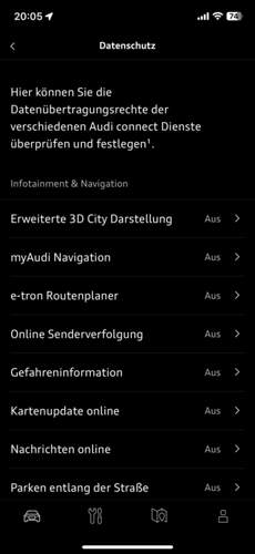

Ich vermute, du musst in der App unter „Alle Funktionen > Datenschutz“ die entsprechenden Einstellungen setzen.
Wo in “Alle Funktionen” ist das Image oben? Ich habe es nicht …
Verwendest du die neueste App-Version? Die Abbildung ist aus der Version 4.21.0 (Betriebssystem bei mir iOS 17.1.1).

Ich habe die App upgedatet, man kann da jetzt tatsächlich unter „Alle Funktionen > Datenschutz“ iese Auflistung finden. Wenn ich allerdings einen der Datenübertragungspunkte aktivieren möchte kommt ein Fehlerhinweis "Es ist ein unbekannter Fehler aufgetreten".
Und genau das gleiche Spiel ist es in der Website von myAudi, gleiche Liste, gleiche Fehlerhinweise.

Ich habe es jetzt tatsächlich geschafft, bis auf "Warnungen und Hinweise", "Kilometerstand" und "Parkposition" alle Funktionen durch Deaktivierung der Privatsphäre im Auto wieder zum Laufen zu bringen.
Wie ich den Rest zum Leben erwecken kann muss ich erst weiter erforschen.
