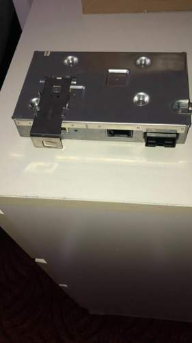

Hallo an Alle,
Möchte bei meinem Dicken Bj. 2006 ohne Werksseitig RFK, ein ein Display Interface mit Fbas Anschluss nachrüsten und dann die Fiscube !!
Meine Frage ist nun was ist mit diesem gebrauchten hier, siehe Bild von Rückseite.
Was ist das kleine Teil welches da rausragt, für was ist das ??
Ich bedanke mich im Voraus für jede Hilfe, Danke !!!

Kannst du den Gerätetyp mal schreiben oder die komplette Seriennummer unter dem Barcode?
Habe eine HU mit so einem Anschluß noch nie gesehen.
Auf dem Gehäuse schaut es aus als ob Flüssigkeit drauf gewwesen wäre, dieses Teil würde ich so nicht kaufen.

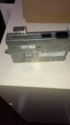

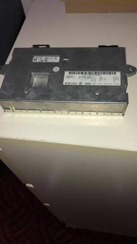

Hier noch ein Bild von dem anderen, siehe unten.
Macht es eigentlich was wenn das Grüne Teil fehlt, kann man das einfach ersetzen ??
Gruss Dex
Themenstarteram 24. September 2011 um 10:34
Ach ja schon wieder die Nr. vergessen:
Teilenummer.: 4E0 035 729 A
SW.: 4E0 910 769 A

Also,
mit dem ersten 9394 kannst du nichts anfangen das ist für Japan der Stecker ist ein LVDS Anschluß(TV).
6300 passt solltes darauf achten das du ein Gerät ab EC120 kaufst.
Dafor hatten die Probleme mit dem Most Bypass IC.

die Buchse wirst du Einzeln wohl nicht bekommen aber kann man ja auch anders fixieren
obwohl um die Buchse rauszubrechen musst du schon ordentlich gewalt aufbringen
