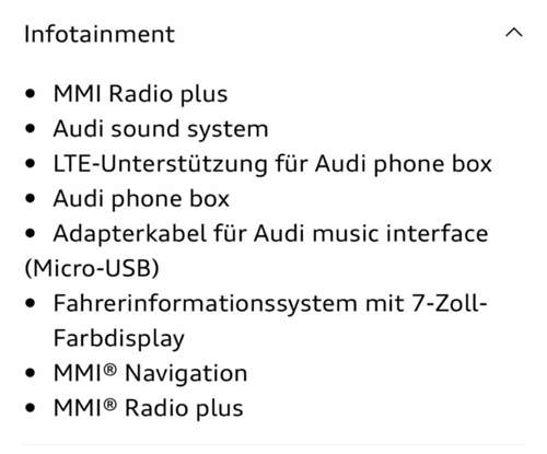

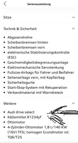

Hallo Leute!
Habe im Auto mit OBDeleven AutoStart/Stop beim starten ein Fahrzeug aus gestellt dann noch Heckklappensteuerung, Zeigertest/Zeigerwischen und Zusätzliche Modi in ADS als Gelände angeschaltet dann die Gelände wieder aus geschaltet. Seit dem hat sich das Bild im (Audi drive select modus) geändert. Möchte gerne vorheriges Bild wieder haben. Wie kriege ich es hin?
Bild 1 ist nicht Original sondern aus Internet aber sah änlich aus
Bild 2 wie es jetzt aussieht
Danke!
Bild 1 aus Internet
Bild 2 so sieht es jetzt aus

Was hast Du für ein MMI?
Ich gehe mal von MMI 3GP Touch aus, denn sonst hättest Du nicht die Ansicht ADS Bild 1 gehabt.
Somit hat Dein OPD einen Fehler gemacht und Dein MMI auf das MMI mit Tasten gestellt ( also auf MMI Navi inkl. MMI RADIO plus).
Also ein reiner Programmierfehler.
Aber wie man das mit OPD wieder richtet kann ich Dir nicht sagen.
Ich hab das hier auch rumfliegen, nutze es aber aus diesen Gründen nicht. Da ziehe ich VCDS vor.
Schau Dir die Bilder im Beitrag 1 an.
Eines ist das Touch und das mit dem Chromleisten um die Tasten ist das Kleine.
Das Touch hat die Gute Ansicht und das Kleine die eben "andere Ansicht".

Du musst das wieder korrekt codieren.
@vitalijpaz schrieb am 17. Januar 2021 um 17:38:31 Uhr:
Ja, habe das was auf bild 2 ist (also navi schlecht :D )
Das problem ist dass am anfang sah es wie auf dem bild 1 ( navi gut)
das sind 2 komplett verschiedene navi Systeme
MMI zu RMC (kleine navi)
und das eine kann auch nicht wie das andere ausgesehen haben !
Daswegen bin ich hier und suche eine Information wie ich es wieder in Ordnung bringe. Wo kann ich mich belesen, villeicht gibts hier im forum so was?
danke
RMC_EU_P_16324
Doch hatte am anfang anderes bild
wenn bild 2 dein NAVI ist ; ist es ein RMC und dort sieht das ganze immer so aus
glaub mir und das 100%ig ...es kann niemals wie in BILD 1 ausgesehen haben
da kann er codieren was und wie er will; Ansicht 1 NUR bei MMI/MIB
Ansicht 2 NUR beim RMC

Fakt ist das es die Anzeige nie beim RMC gegeben hat und auch nicht geben wird
