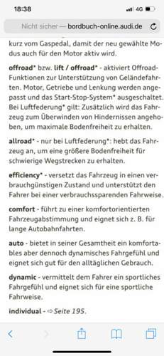

nabend ihr lieben!
ich habe ein Anliegen, möchte allerdings nicht von euch gesteinigt werden dafür!
ich habe mich bereits quer durchs Bordbuch, das WWW. und auch hier durchs Forum gelesen ..,
Folgendes: ich suche "DIE perfekte individual-Einstellung" des fahrmodus!
ich mag es gern spritzig, aber dennoch ruhig, entspannt und effizient! auch die Segel-Funktion finde ich klasse... insofern könnte man denken, der Effizienz-Modus müsste perfekt sein?!
ABER die verzögerte gasannahme macht mich noch wahnsinnig!!!
im Dynamic Modus wiederum find ich den Verbrauch zu hoch...
tadaaaa stellen wir uns was ganz individuelles ein ;-) nur hab ich noch nix "perfektes" gefunden...
wer hilft mir ohne Vorurteile??? Tipps? Ratschläge? eigene Vorlieben?
Meine Einstellung für CH-Autobahnen und Städte:
Motor Comfort
Federung Dynamic
Allrad Dynamic
ACC Dynamic
Beim Dynamicmodus des Motors schaltet er mir zu spät und mich stört es extrem, wenn der Motor erst bei 3000 Umdrehungen schaltet - sofern ich natürlich nicht vollgas gebe und nur im Dorf bzw. in der Stadt herumfahre.

also ich hab die schönen Abendstunden mal genutzt, um auf immer gleicher Strecke zu immer gleichen Bedingungen die verschiedenen Modi auszuprobieren...
1. Effizienz Modus: ruhig, sparsam, tolle segelfunktion, aber auch lahmer gasfuß, sofern man nicht das Pedal komplett durchtritt... aber auch dann sehr zögerlich :-(
2. ich konnte keinen wirklichen Unterschied zwischen Auto und Comfort Modus feststellen...
3. Dynamic is cool, lauter, spritzig, tolle Beschleunigung, in S natürlich noch besser als in D, Verbrauch deutlich höher!
4. segelfunktion konnte ich auch, wenn auch eher selten, in allen anderen Modi feststellen statt wie bisher nur gedacht im effizienz...
so... und nu????
hatte überlegt, ob im individual Modus folgende Einstellung "Zufriedenheit" bringen könnte:
Motor Dynamic
Federung Comfort
Allrad Comfort
ACC Dynamic
ich bin weiterhin unschlüssig... die bessere Beschleunigung von Dynamic is deutlich zu spüren, dennoch bin ich, zwar gern schnell-Fahrer, aber kein notorischer Raser, denn die Q bietet auch komfortables Sliden auf Langstrecken...
und den Verbrauch find ich nicht unwichtig!
