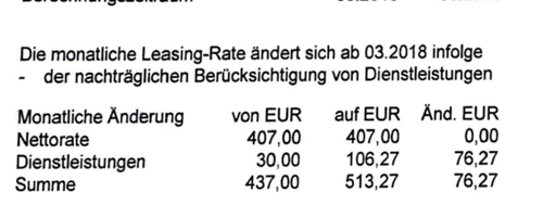

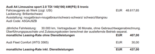

ich habe heute von Audi eine Rechnung gekriegt, in der steht: Die monatliche Leasing Rate ändert sich ab März 2018 aufgrund der Erhöhung der Rate für Dienstleistungen von 30 auf 106,27 €. Hat noch jemand beim Leasing so eine Rechnung erhalten? Es läuft über Großkunden Angebote ab. Wundere mich nur da ich vorab noch keine Information darüber erhalten hab. Darf Audi einfach so die Dienstleistungsrate ändern?????
