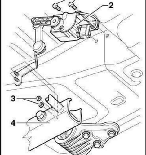

Vermutlich ein Querlenkerlager oder wenn verbaut die Koppelstange des LWR Sensors.
Bekannt für Knarzen sind vor allem die Querlenker vorne unten hinten dafür.

So wie Du es beschreibst, ist es der untere hintere Querlenker (Führungslenker), da ist nichts defekt.
Das Problem kommt öfter vor.
Oder wenn Xenon Scheinwerfer/Allroad dann kann es noch die Koppelstange vom Höhensensor sein.
