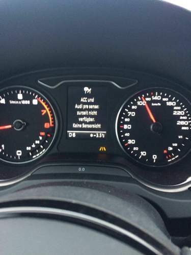

Hallo Audi Fahrer,
ich bin am Wochenende mit meinem Audi A3 8V 1.8 TFSI, Erstzulassung 25.07.2013 auf der Autobahn unterwegs gewesen.
Plötzlich habe ich eine Fehlermeldung bekommen ACC nicht verfügbar, Audi Pre Sense Systemstörung, maximal 4000 U/min und EPC hat aufgeleuchtet. Also habe ich bei der nächsten Möglichkeit angehalten und den Motor aus und wieder an gemacht. Dann war die Fehlermeldung weg aber nach kurzem Fahren derselbe Fehler wieder. Ich bin dann nur noch nach Hause gefahren und habe das Fahrzeug in der Garage abgestellt.
Als ich mein Auto heute Morgen gestartet habe um zum Audi Händler zu fahren war der Fehler weg. Auf dem Weg zum Audi Händler habe ich dann ACC eingeschaltet und alles hat wie gewohnt wunderbar funktioniert und die Fehlermeldung ist bis zum Händler nicht mehr aufgetreten. Bei Audi wurde erst mal eine Fehlerauslese gemacht. Dann wurde mir mitgeteilt dass Sie das Problem so noch nicht kennen und dies genau untersuchen müssen. Also Termin gemacht und wieder losgefahren ca. 500m vom Händler entfernt wieder derselbe Fahler aufgetreten. Wieder angehalten Motor aus, wieder an. Der Fehler ist wieder weg. Dann weitergefahren dann wieder nach ca. 500m selber Fehler EPC an. Dann hab ich das Fahrzeug zum Audi Händler zurückgefahren und dort stehen lassen. Der Fehler wird jetzt genauer untersucht und solange habe ich einen Ersatzwagen.
Meine Frage an euch ist bei euch auch schon das Problem aufgetreten oder habt ihr eine Lösung?
Themenstarteram 26. September 2013 um 7:52
Also ich hab gestern mein Audi wieder beim Händler abgeholt.
Es war der Sensor vom Öldruckventil der für die Motoreinspritzung und Schmierung zuständig ist defekt oder dieser hat zumindest den Fehler ausgelöst. Es wurde Audi direkt hinzugezogen da sich der Händler keinen Reim drauf machen konnte, was die Fehlermeldung auslöst. Bei Audi ist anscheinend das Problem bekannt.
Jetzt funktioniert alles wieder bin gestern erst mal 50 km Probe gefahren.

Wenn ein EPC Fehler angezeigt wird, dann ist der Fehler nicht im ACC zu suchen. ACC schaltet sich nur ab, weil EPC einen Fehler meldet. Vermutlich wird also die Motorsteuerung das Problem haben und somit das Softwareupdate benötigen.

Hatte bei meinem auch die Meldung "Audi Pre Sense Systemstörung" "ACC nicht verfügbar" bei KM Stand 3.800. Hatte mir sofort einen Termin beim Händler geholt aber oh Wunder, nach 2 Tagen war wieder alles in Ordnung und die System Meldung verschwunden. Was das wohl war?

Hallo hatte das Problem, nach Neuwagenkauf, nach 40 Tagen. War gerade auf der Autobahn unterwegs dann ein kleiner Ruck und ACC nicht verfügbar, EPC und Tempomat gingen auch nicht. Angehalten und kontrolliert ob ein Blatt oder Dreck am Sensor ist, nichts. Der Fehler war auch bis zum : ) nicht weg.
Er hat dann gleich seinen Laptop rangehängt und das ACC war nicht mehr sichtbar.
Also neu bestellt eingebaut und siehe da es funktioniert wieder.
Er hatte mir erklärt das wenn eines dieser 3 Sachen kaput ist gehen die anderen 2 auch nicht.
dass Auge muss schon Werkseitig falsch eingestellt gewesen sein bzw. hatte schon einen defekt.
