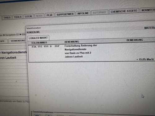

Das Navi meines Q3s ist nach einem Audi Werkstatt-Besuch für einen Routine-Ölwechsel nicht mehr benutzbar.
Bevor ich den Wagen abgab, funktionierte alles einwandfrei
Nun hängt es in der Initialisierung fest und startet nicht mehr. Andere Funktionen des MMIs wie Radio, Bluetooth etc funktionieren einwandfrei.
Gestern Morgen war der erneute Servicetermin. Das Auto ist ein Neuwagen von 2021, der Leasingvertrag läuft noch ein Jahr. Die Leasingsumme beinhaltet laut Vertrag Navigation und Infotainment. Nun erhalte ich gestern Abend einen Anruf: Das Navi brauchte ein Update, Kosten: 199 Euro. Selbst zu tragen, sonst ist das Navi nicht mehr benutzbar
Meine Frage: Ist das rechtens, wenn dieser Leasingvertrag inklusive Navigation doch noch ein Jahr läuft, die Leasingsumme monatlich gleich bleibt, ich das Navi aber trotz Vertrag zu 100% nicht mehr in Anspruch nehmen kann?
Hat jemand bereits die gleiche Erfahrung gemacht?
Danke für jede Rückmeldung.

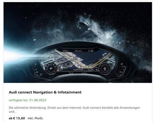

normalerweise, der Q3 meiner Frau ist grade 3 Jahre alt geworden, ist das Karten-Update bzw. die Online-Navigation in den ersten 3 Jahren in den Kosten enthalten. Ob Leasing oder Kauf ist dabei eigentlich unerheblich. Es kommt auf das bestellte Assistenzsystem an. Bei unserem Q3 ist es das Audi Connect Navigation & Infotainment Plus, Audi Connect & Remote Control und das Virtual Cockpit. Kurz gesagt: Das große Navi.
In diesem Navi sind alle Updates in den ersten 3 Jahren enthalten. Sprich mit dem Kauf schon bezahlt. Nach Ablauf der 3 Jahre kostet es ca. 136,00 im Jahr. Die Lizenz und darum geht es, wird verlängert. Bitte im MMI nach den Lizenzen und deren Laufzeiten schauen. Unter welchem Menüpunkt weiß ich im Moment nicht. Ist da aber in jedem Fall zu finden. Möglich wäre natürlich, dass AUDI die anfänglich "kostenlose" Laufzeit auf 2 Jahre verkürzt hat. Danach habe ich nicht geschaut.
Wenn Sie im MMI nach den Lizenzen schauen, sind Sie auf jeden Fall viel schlauer. Das Angebot für die Verlängerung ist viel zu teuer. Am besten, wenn dann, im AUDI Account einloggen. Ist das Fahrzeug mit dem Account verbunden, werden die benötigten Verlängerungen automatisch angezeigt. Eine Verlängerung ist direkt an dieser Stelle ausführbar.

Bitte hier im MMI schauen. Startbildschirm > Einstellungen > Allgemein > Lizenslaufzeiten. Dort gibt es die notwendigen Informationen zu den Lizenzen und deren Laufzeiten.

Kann ich so nicht bestätigen, ich habe das Audi Connect Abo schon einige male verlängert, ein Kartenupdate wurde nie angeboten/ bereitgestellt, und ist auch nur über den Händler beziehbar, die Connect Dienste können auch seit einiger Zeit NUR noch über die App oder Online verlängert werden.

Neuwagen aus 2021. Aus welchem Monat genau? Dann greift eventuell noch die zweijährige Garantie nach Erstauslieferung. Dann wäre zu klären, welches MIB, 2.X oder 3.0, verbaut ist. Ansonsten würde ich offiziell eine Reklamation anlässlich des Servicetermins Ölwechsel vornehmen, da hier ein Zusammenhang bestehen könnte, da das System vorher noch funktioniert hat. Ansonsten dürfte sich das seitens der Werkstatt angesprochene Update wirklich auf das System selbst und nicht die Kartenupdates beziehen.
Vielen Dank für die vielen Hinweise und Erfahrungsberichte. Das Problem hat sich gelöst.
Bei der Abholung meines Wagens bei Audi gestern, hat mir ein anderer Service-Mitarbeiter den Wagen mit funktionstüchtigem Navi wieder übergeben. Auf meine Frage, ob ich eine Rechnung zu begleichen habe, sagte er mir dann, wie ich es auch schon zu Anfang erwartet hatte, "Nein, das ist in Ihrem Wartungsvertrag enthalten".
Es kommt also scheinbar doch sehr darauf an, an welchen Mitarbeiter man gerät.
PS: Die Garantie hätte sonst nicht mehr gegriffen, da der Wagen Februar 2021 zugelassen wurde.
