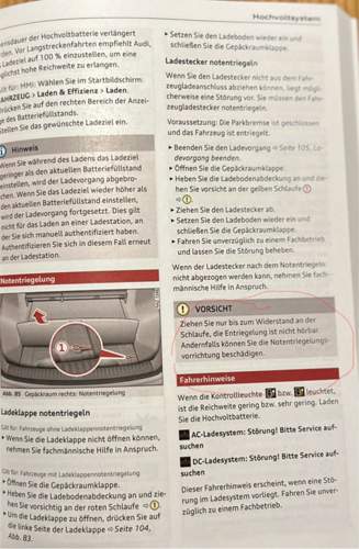

Wenn Ladung beendet, Auto zusperren und wieder aussperren
In der App kannst Du wählen, ob das AC-Ladekabel automatisch entriegelt werden soll - diese Einstellung sollte man jedoch nicht auswählen, da das Kabel unter Umständen entwendet werden kann. Wenn das Fahrzeug den Stecker nicht freigibt überprüfe, ob der Ladevorgang tatsächlich beendet ist. Wenn ja, den Wagen einmal zu und wieder auf schließen, dann sollte es funktionieren. Bei meiner Wallbox ist dies jedenfalls so, der Stecker wird vom Fahrzeug nur freigegeben wenn ich den Wagen verschließe und dann wieder aufschließe.
Direkt nochmal öffnen mit dem Schlüssel. Dann entriegelt das Kabel für ca. 30 Sekunden. Bei HPC davor noch an der Ladesäule beenden. Wenn das nicht klappt, stimmt was nicht.
Die Tipps hast du ja schon gelesen. Es kann auch helfen am Funkschlüssel dreimal kurz hintereinander auf Öffnen zu drücken und dann gleich den Stecker abziehen (steht so im Handbuch unter Notentriegelung, hatte ich einmal an einem HPC Charger der nicht funktionierte). Evtl. muss der Stecker dabei ganz leicht nach oben gedrückt werden um die Verriegelung zu entlasten (Hatte ich noch nie, wird in solchen fällen aber empfohlen.)

Es gibt auch die Notentriegelung…
Oder einfach ein zweites mal auf öffnen Drücken, das ist die korrekte Entriegelung des Steckers. Erstes öffnet nur das Auto damit du rein sitzen kannst und z.bsp. einen Film schauen kannst während es lädt. Zweites entriegeln beendet den Ladevorgang und entriegelt den Stecker. Geht auch mit dem Öffner Sensor an der Türe.

Wenn nichts mehr geht, im Kofferraum unter der Matte rechte Seite die Schlaufe ziehen. So hatte ich mein Kabel nach der ersten Ladung entriegelt, als ich noch nicht wusste, wie es richtig geht.
Habe heute morgen bei - 7 Grad (Außenparker) den AC-Ladestecker trotz aller Anstrengungen und bekannten Massnahmen (inkl. Notentriegelung) nicht abgezogen bekommen.
Mögliche Ursache nach Rücksprache mit dem AH war, dass der Haltestift in der Ladebuchse ggf. festgefroren war. Dies wiederum weil ich gestern Mittag bei Sonnenschein und 0 Grad in der Waschanlage war, ob dies jetzt schlau war, sei mal dahingestellt und muss hier nicht diskutiert bzw. geshitstormed werden. Jetzt nachdem 1-2 h Stunden die Sonne auf den Q4 draufgestrahlt hat, gehts wieder.
Für die Runde: Das AH gab mir noch den Tipp in so einem Falle die Ladebuchse mit einem Fön zu erwärmen, damit sich der Stift lösen kann. Mit der Notentriegelung lässt sich bei korrekter mechanischer Funktion immer der Stecker lösen. Da ist lt. AH keine elektronische Intelligenz dazwischen.
