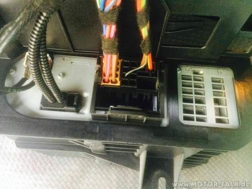

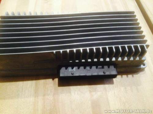

Hallo
Da hab ich ja schonmal viele Anregungen!
Wenn ich nun einen subwoofer z.b. Von Audi in die Reserveradmulde oder in die seitenwand einbaue was müsste ich dafür tun?
Den Kabelbaum ändern?
Handwerklich traue ich mir dieses zu !
Ich habe die Verkleidung der Beifahrertür abgebaut und diesen Lautsprecher mit der Nummer 8RO 035415 und da ich kein Soundverstärker gefunden habe gehe ich davon aus das ich diese System wie in meinen Start beschrieben habe verbaut ist.Ich würde auch zu dem Audisoundsystem wechseln weil dieses B&O überteuert ist
