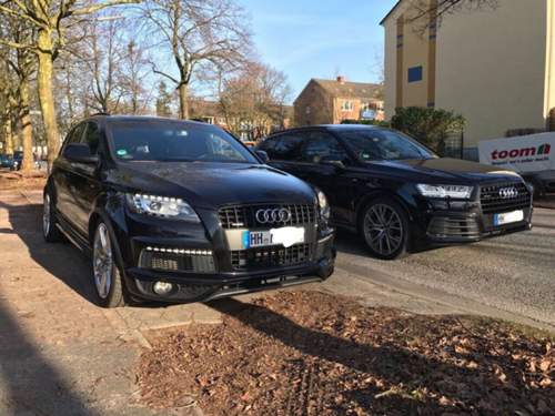

8000km
17000km
Motor neu bei 30000km
Abgegeben mit 91000km mit defekter Kette weil keine Lust und Zeit mehr gehabt 4L Facelift 245 ps. Schraube selber codiere selber Schwager arbeitet bei Audi . Fahre jetzt noch 4m ez 3/2017 4000km runter Kette rasselt, Kollege 4m ez 06/2016 28000km Motorschaden . :-)
