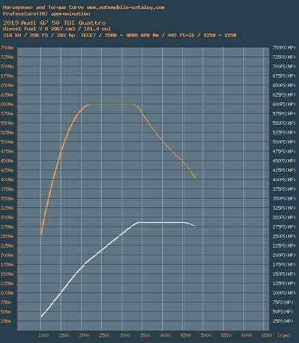

Das Thema Anfahrschwäche und 50 TDI 286 PS war ja lange im Munde. Es gibt ja auch einige Threads dazu, der eine behauptet, die Anfahrschwäche wurde mit einem Software Update behoben, der andere schreibt wiederum, es ist wieder schlechter geworden, und der nächste sagt geringe bis gar keine Veränderung, was ist nun wirklich der aktuelle Stand?
Und was wurde hier wirklich SW mäßig geändert, einmal wird geschrieben es gab ein Getriebe Update, dann wird wiederum geschrieben, dass der Motor ein SW Update von 2250 runter auf 1750 bekommen hat, ist das korrekt?
Auf Wiki liest man, das ab 09/2020 der VW EA897evo2 mit 1750 im Q7 eingesetzt wurde, vorher 2250rpm, wurde das nur durch ein SW Update geändert oder ist das ein anderer Motor?
Und ab 10/2020 soll dann der EA897evo3 mit 620nm bei 1750 gekommen sein, stimmt das und wie verhält sich dieser?

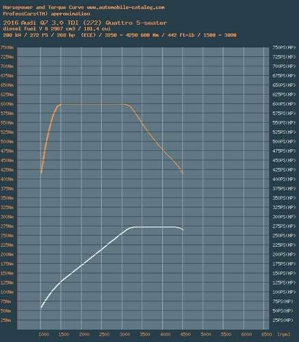

Bin nur mal zur Einführung des Touareg III den 286PS gefahren, war Ende 2018, hatte damals meinen Q7 4M 3.0 TDI 272PS MJ2016 als Vergleich, mein 272PS hat zwar auch hochgedreht bis er Drehmoment aufgebaut hat, bei 0-100 hat er aber sofort das Gas angenommen, beim Touareg III verging aber erstmal 1 Sekunde bis er von 0-100 das Gas angenommen hat.

Beim 272PS äußert sich diese Anfahrschwäche mit hoher Drehzahl und somit lautem Motor bei 0-50km/h.
Beim 50 TDI ist es von beidem etwas, einmal die gefühlte 1 sek Verzögerung bis er Gas annimmt und dann teilweise auch hochdrehen.
Ich war die Woche mit meinem Q7 50 TDI in der Inspektion und hatte dann nochmal explizit die Servicemaßnahme 23CK und TPI 2060454/1 angesprochen. Der Werkstattmeister nahm es sich zu Herzen. Jedoch ist die Schlussfolgerung, dass das Update nicht für den 50TDI anwendbar sei und es von seitens Audi keinerlei Servicemaßnahmen für den 50 TDI gibt und geben wird in Sachen Anfahrschwäche.
Minimalste Verbesserung bringt derzeit also nur der Weg zum Tuner wo durch die Kennfeldoptimierung das Drehmoment dann etwas früher anliegt. Unterhalb 1800U gibt es aber immer noch keinen Schub. Da müsste definitiv ein 2ter Turbo her.
