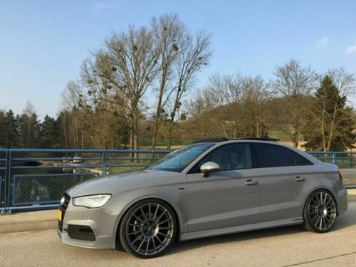

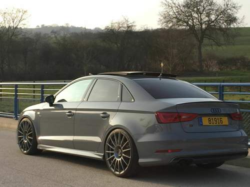

Ich habe im Felgenthread ein A3 -Tuerer gepostet mit OZ Supertourismo in 8,5x20 ET44.
Original geschrieben von Marc_Lux
Die original Rotorfelgen haben in 8.5x20 ET45 eine Zentrierung von 66,7 mm, die stammen vom A6 4G, der A3 hat eine Zentrierung von 57,1mm, also einen Zentrierring rein un fertig!

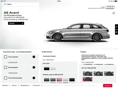

Bedeutet also, dass in 20 Zoll ich am besten die vom A6 nehme, oder?
Andere scheinen ja erst gar nicht zu passen, also die vom RS5 z.B.
lg vroly
nein keine Chance, die vom A6 sind ideal, die sind in 20 Zoll passend, haben in der Regel alles 8,5 breit und eine ET um 45-+ herum.
Vom A7 resp. A8 gibt es auch noch einige Modelle aber unter ET40 würde ich nicht gehen, das passt nicht bin ich der Meinung.

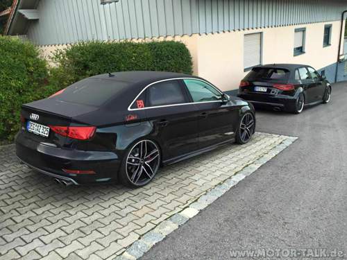

Hier hatte einer ein Bild von einem A3 Sportback 8V mit ABT Felgen gepost in 9x20 ET40, das wird aber in Verbindung mit einer Tieferlegung (bei 20 Zoll fast optisch zwingend) grenzwertig werden.
Hab mich etwas mit dem Thema beschäfitgt, werde auch bei 8,5x20 ET45 bleiben, auch vom A6, aber nicht die Rotor, sondern die im 10 Speichen V-Design.
Ach ja, wenn du dich für die A6 Felgen interessierst, achte drauf, dass du nicht die Bereifung vom A6 nimmst (255/35) das passt nicht, du musst 235/30 oder auch 225/30 fahren. Bei den 225 gibt es aber vom Lastindex nicht viel über 88, 235 wäre wohl angebrachter.
