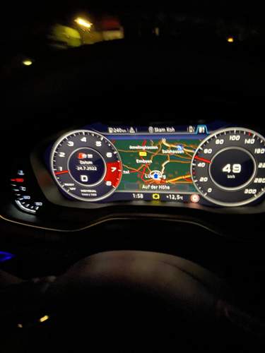

Habe seit heute ein komisches Gefühl was mein Schaltgetriebe angeht. Bin im Sportmodus von 0-100 und danach hab er im Comfort Modus teilweise 40-50km in den 7 Gang geschaltet und dann bei 60 ist die einzige weggegangen und da stand nur noch D und keine Zahl mehr. Erst beim Bremsen geht er wieder die gänge runter und Zeit die Gangzahl an.
hat jemand Erfahrungsberichte oder Tipps was es sein könnte.

Das was du beschreibst ist die Segelfunktion/Freilauf.

Es gibt im S5 comfort Modus den Segelmodus soweit ich weiß. Heute selbst gesehen.
Ja den gibt es. Man kann ihn sogar über die schaltwippen erzwingen. Geht aber auch im Automodus.
Hat sogar der RS5.

Wenn man im Automatik Modus beim Getriebe ist, also nicht über die Paddel geschaltet hat, dann kann man ihn über das rechte Paddel dazu bringen, dass er im Leerlauf rollt.
Geht aber nur bei gewissen Geschwindigkeiten.
Habe ich früher oft gemacht wenn ich einen leichte Steigung runtergefahren bin.
Geht beim Facelift nicht mehr und auch nicht beim aktuellen A6 55TFSI.
Mochte die Funktion, da man mit ihr wirklich Bezin sparen konnte.
Probier ich nachher mal aus. Hab den VFL B9. Also einfach rechtes Paddel paar Sekunden gedrückt halten.
Nein einfach nur kurz drücken wie beim schalten.
Geht aber erst so ab 6. GANG wenn ich mich richtig erinnere.
Dabei Kein Gas geben.

Und das macht der RS5 (und wahrscheinlich alle A5 und S5 Modelle) auch sehr intelligent und optimal (Schubbetrieb ist ja sparsamer als Segelfunktion).
Beispiel: wenn man zu schnell von einer Landstrasse auf einen Orts-Anfang zu rollt, dann ist er vorher im Segel-Modus um maximale Strecke zu erreichen und geht dann autom. in den Schub-Betrieb über um die Motor-Bremse zur Verringerung der Geschwindigkeit zu nutzen.
Dazu braucht es aber wenigstens den intelligenten Freilauf in Verbindung mit dem prädiktiven Effizienz-Assistenten.
Ich habe noch keine Notwendigkeit gesehen, da selber manuell einzugreifen.
