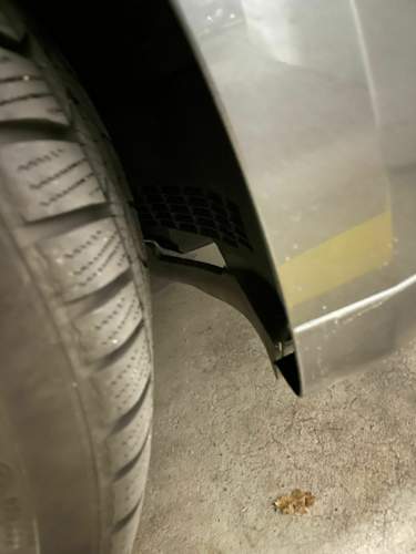

ich habe heute gesehen das vorne rechts unter der Stoßstange/Front ein Teil der „Unterbodenlippe“ gebrochen ist und absteht.
Ich habe mal ein Bild von dem Teil gemacht. Links ist es gebrochen.
Kennt ihr die Teilenummer? Weiß jemand, ob man das Teil tauschen kann und wie teuer das ggf. wäre? Oder kann es geklebt werden?

Leider ist das nicht erwähnt und das Profil nicht mit kfz Daten gefüllt. Ist das Bild von einem B8?
Der B9 sieht vorne rechts anders aus und auch der Unterboden im Bereich der rechten VA sowie die Verkleidung im Radhaus ist anders.
Auf den Bildern ist nicht gut zu sehen was genau du meinst. Vermutlich ist es aber der Steg unterhalb der Bremsluftzuführung und der ist fester Teil der Unterbodenabdeckung zumindest in meinem B9;)
Plastik kann man immer kleben aber an der Stelle wird einfach kleben nicht genügen. Das würde ich ehr mit Kunststoff verschweißen.

Es handelt sich um einen Audi S5 Baujahr 2017, somit Modell B9, denke ich?
Ich könnte heute noch mal etwas bessere Fotos bei Tageslicht machen. Ich denke auch, dass es sich um den Steg bei der Bremsluftzuführung vor den Rädern handelt.
Sollte ich damit am besten zu Audi oder kann das jede gute KFZ-Werkstatt verschweißen?

dann sieht dein Unterboden anders aus als meiner und auch das Radhaus innen. Das ist komisch.
Wenn es dieses Plastikteil ist dann kannst das auch getrost abschneiden und weg lassen. Das erfüllt keine wichtige Funktion. Vermutlich nur für den CW Wert interessant.
Den Kunststoff verschweißen sollte jede halbwegs ausgestattete KFZ Werkstatt können. Du musst damit ja keinen Schönheitspreis gewinnen

Ich habe jetzt bei einer KFZ-Werkstatt in meiner Nähe angefragt, die das Teil reparieren würden. Von Verschweißen hatte der Mechaniker jetzt nichts gesagt bzw. das verneint, aber der Wagen muss sowieso erst mit Termin auf die Hebebühne und dann würde geguckt werden, was nötig ist.
Stimmt, vorne rechts sieht das so aus. Das Teil kostet in der Bucht als Originalteil 39€.

Habe gerade nachgesehen. Dieser Steeg ist nicht am Unterboden sondern Teil der unteren Radhausverkleidung.
Das ist billiger zu wechseln als zu reparieren.
Untere Radhausverkleidung rechts, 8W 6853888N
...für 14,70€
