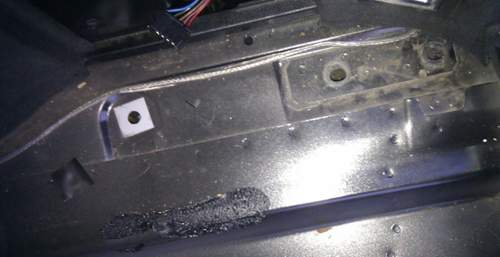

habe ne frage zur AHK bin grad am montieren jetzt hat der halter hier 3 löcher in der karosserie sind auch 3 "vorbereitet" allerdings habe ich an dem hinteren loch kein gewinde unten drin, oder wird diese immer nur mit 2 schrauben befestigt pro seite? Desweiteren wollte ich wissen wo ich mit dem kabel vom 13poligen stecker reinfahr? ist das links unten oder?
ist mir noch aufgefallen dass das kabel wo auf Bild 2 zusehn ist einfach nur da rumlag, was macht dieses Kabel?
PS: hat jemand ne schablone für den ausschnitt am unteren teil der stoßstange ?
Ich bilde mir ein, dass das ne Antenne oder ein Fühler ist, hatte es bei meinem mal zurück verfolgt, ist aber schon zu lange her. War jedenfalls nix wichtiges.
Hi, bin auch grad am montieren, allerdings nicht an einem S6 sonder 2,5TDI. Die Löcher im Kofferraum sind die gleichen. Ich habe eine AHK von Westfalia (abnehmbar). Bei der sind zwei Platten bei, die von unten (also am Fahrzeugboden) angebietet werden. Die entsprechnden Löcher sind unter dem Ganzen schwarzen Karrosseriekitt vorbereitet. Mit dem Kabelsatz bin ich auf der Linken Fahrzeugseite raus gegangen. Im Boden unter dem CD Wechsler usw. ist ein Proppen, den raus und gegen die Kabeldurchführung des E-Satzes ersetzen... Klappte bei mir bestens. Vielleicht kannst du mir auch noch helfen, Wie verlegst du den Dauerplus des Steuergerätes der AHK nach vorne, bzw. wo geht man mit diesem Kabel entlang? Dachte durch den Fussraum, weiß aber nicht wie man die Türeinstiege losbekommt... Oder gehst du hinten an die 12V Steckdose im Kofferraum?
Mfg Sören
Ne, nur die Antenne für die Zentralverriegelung.

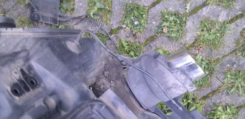

grüße hat jemand den ausschnitt von der AHK? hab grad mal angefangen DAS SIEHT MAN VOLLGAS!!!! ist ne westfalia! oder muss damit leben weil die s6 stossstange einfach weiter runtergeht wie die orginale?
bitte um hilfe und bilder

den ausschnitt an dem "minidifusor" sieht man vollgas wo ich angefangen hab auszuschneiden... sprich wenn ich dahinter steh sieht man den ausschnitt unten an dem teil?!

Wegen der Schürze: Du hast ja sowieso schon angefangen, richtig? Schneid es sauber zu Ende, dann schleifst du die Schnittkante erst grob und dann immer feiner (1200er Schleifpapier sollte reichen) ab, dann sieht das schon vernünftig aus.
Brauch die ahk auch nur fuer wohnwagen zum rennsemmel auf rennstrecke zukriegen
Gibts keine experten gfkler die einem da so en deckel bauen/formen koennenkann?
Da faellr mir ein rechts ist doch die klappe fuer den abschlepphaken die geht auch im weg rum
so fertig gestellt Habe jetzt mal Bilder hier falls mal wieder jemand das am S6 macht damit er weiß wie es aussieht
entweder kann man das was ich ausgesägt hab komplett weglassen oder eben ausschneiden allerdings hat mir ohne nicht ganz gefallen da der abschlepphaken und alles frei liegt
