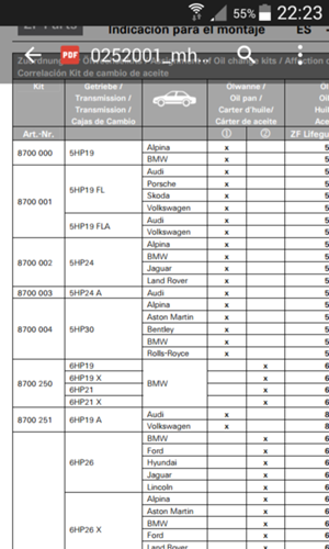

Audi S6 4B bj.2000 suche Teilenummer Getriebefilter
Hallo liebe Freunde,ich habe am Donnerstag ein Termin beim getriebe-spezi und lasse ein getriebespülung machen.
Nun habe ich ihm gesagt das ich den Filter und die Dichtung für die ölwanne selbst mitbringe (um einiges billiger) nun Suche ich die Teilenummer für die Sachen.
Kann mir da jemand helfen?
Zum Fahrzeug: Audi S6 4B Ez.04.2000 limo
Motor/Getriebecode: AQJ / EFN
Zulassung: 0588 707
Ich danke im vorraus!

Als erstes Solltest du herausfinden, welches Getriebe du hast, der Kennbuchstabe hilft hier nicht.
Der Filter wird nicht das einzigste teil sein was gewechselt wird, es Wird empfohlen die Ölwanne ebenfalls zu wechseln, die Schrauben, Die dichtung und das Getriebeöl selbst.
Das Kit für dein Getriebe kostet mit allem bei ZF Direkt -> 200+€.

Müsste der hier sein! http://www.autoteileflink.com/8700-003-zf-parts?c=27511
