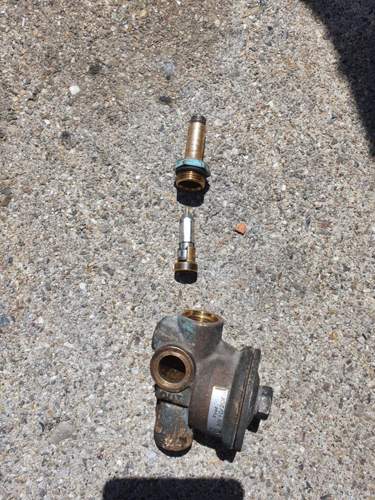

Also ich denke ich habe die Ursache letzendlich gefunden. Nachdem der austausch der Magnetventile zwischen alt und neu auch nichts gebracht hat und aufeinmal auch kein gas mehr am verdampfer ankam. hab ich mich dran gesetzt und habe hinten am tank das Ventil abgeschraubt und direkt per 12v an dem Magnetventil gehalten und dieser hat den Stift angesogen also wieder drauf geschraubt erneut probiert. Nichts kein gas am verdampfer.
Also am Multiventil(?) am verdampfer den gasfilter losgeschraubt. bingo! bis dahin ist das gekommen!
Also am Multiventil das eigentliche Ventil losgeschraubt und direkt per 12v am Magnetventil gehalten und siehe da das Ventil also das Innenleben hat sich so gut wie nicht gerührt! Mit dem Magnetventil vom Tank hingegen hat sich das Innenleben bewegt wahrscheinlich ist der Magnet auch stärker.
Ich werde heute das Multiventil als einheit neubestellen und werde dann eine Rückmeldung geben sobald das teil da ist.
Vielleicht kennt sich ja hier jemand aus und könnte eventuell sagen was das problem sein könnte. weil das innenleben gleitet ohne groß spürbaren wiederstand rein und raus.
Also kommt das gas unten unter dem Filter rein läuft durch den Filter wird dann vom Ventil zurückgehalten bis das Magnetventil Spannung vom Steuergerät bekommt und dieser dann das Innenleben hochzieht und somit das gas weiter gibt zu den Injektoren ?
